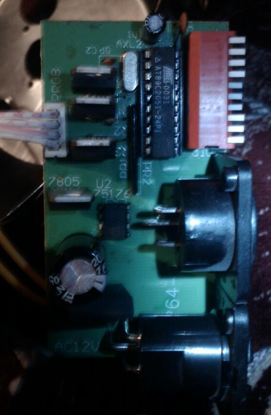

am apasat integratul in soclu cat am putu ... :( nu e asta.. acum cum schimb acel quart?

Ai mai multe PAR-uri identice?
Incearca intai sa inlocuiesti cipurile intre ele sa vezi daca problema persista.

quartzu ala se vinde .... 2-3 la leu 8)

nu am decat un singur par pentru moment . Pe viitor voi mai achizitiona inca 3 daca se va merita pentru ca momentan nu prea am sonorizari :( . Ady mai exact acel quart se gaseste la ce magazine de profil? si are vreo serie anume sau e universal ?

http://www.mivarom.ro/catalog/advanced_ ... tz&x=0&y=0
ia uite-le... (sper ca nu se considera reclama la mivarom ... ca ei nu au difuzoare si boxe acolo, alea is pocnitori)
vezi ce scrie pe al tau si cumperi la aceeasi frecventa
daca al tau e de 16 MHz, iti cumperi la fel...

quartz-uri de 16.x Mhz mai gasesti si pe placile de baza vechi de PC-uri 8)

intr-un final am cumparat quart nou de 16.000 , l-am inlocuit pe placa, dar tot nu raspunde la dmx, am scos si integratul din soclu si l-am pus innapoi ...nimic rezultat. a naibii chinezisme

mai are cineva vre-o idee ce ar putea fi stricat de nu raspunde la dmx par ledu! !!

fa poze detaliate cu interiorul lui si posteaza... te rog sa fie clare.

daca trebuie ma clara de atat sa imi spui ca sa fac alta. multumesc anticipat

poza interior
