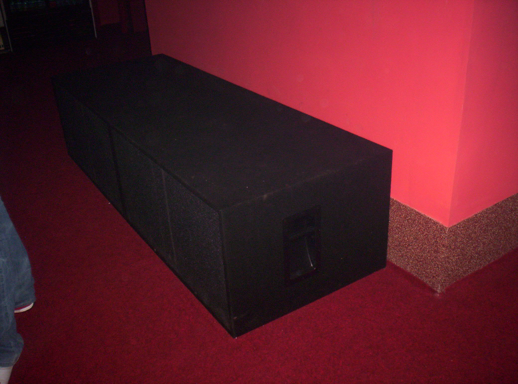

Apropo ca tot am o poza si nu stiu nimic de vreun proiect,nu am gasit pe net.
Cred ca ar trebui sa aiba ceva spl, cu difuzoarele din poza!
 Subiectul mesajului: Re: Schema subwoofer 2x15"
MesajScris: Sâm Feb 16, 2013 4:52 pm
Cred ca unul dintre difuzoare ar fi trebuit montat normal , subwooferul functionand in acel caz in sistemul Push Pull .
Ar fi interesant un asemenea subwoofer , dar echipat cu difuzoare de 12" foarte potente .
Ar iesi ceva foarte compact si cu SPL suficient daca amplificatorul ar fi de mare putere...

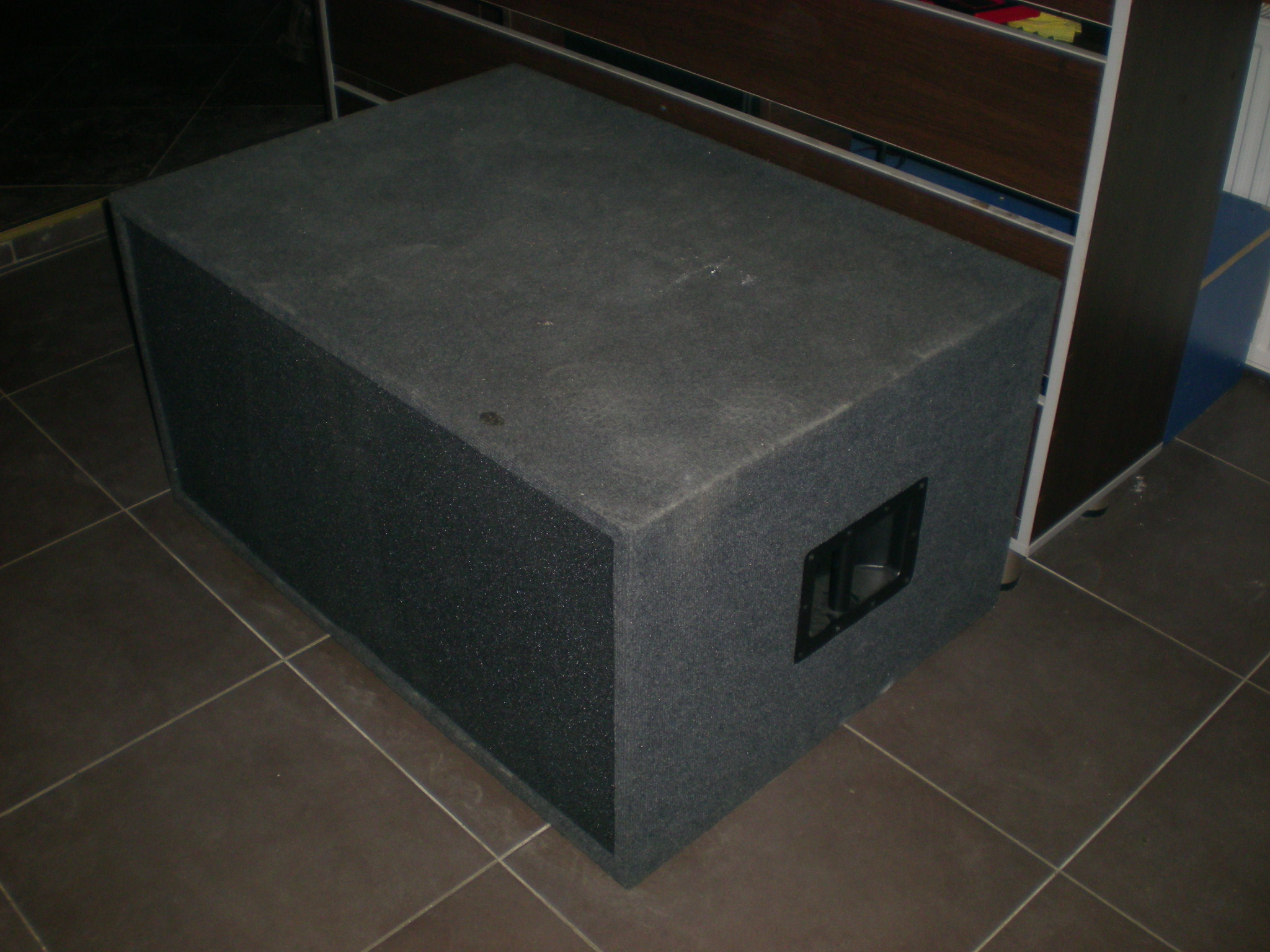

Deci am facut basii, dar cred ca i-am stricat... la insistentele unui prieten am modificat proiectul iar acum basii suna cam "huruit" nu au cadenta/dinamica parca e un subwoofer la dimensiuni mai mari, ca sa ma exprim mai corect nu se aude toba mare cum trebuie. Uite cateva poze poate se mai poate face ceva....
Dimensiunile actuale sunt 850 x 650 x 500 mm, iar porturile au 120 x 260 mm, peretele despartitor nu inchide pana in spate mai raman 20 cm, precizez ca de sunat suna dar e un bas prea huruit, s-ar putea rezolva cu izolatie dar nu stiu cata si unde sa o pun .

acordajul este prastie.
Spune-i binevoitorului ca iti datoreaza doua incinte. Asta se intampla cand se ignora indicatiile mele.
Ai incinta acordata la 30 de Hz , cu vreo 20 de Hz mai jos decatar fi trebuit. Pe langa asta, ai si viteza aerului prin porturi exagerata.
Nu se poate remedia greseala din pacate, vor trebui construite din nou incintele.
Chiar daca eliminam complet prelungirile porturior si le lasam de 18mm adancime, tot vom avea prea mare viteza aerului prin ele. Vor flutura.
