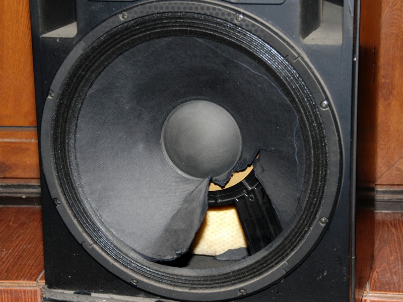

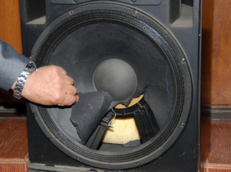

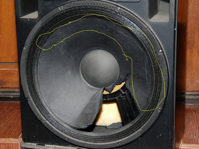

Un difuzor a exploadat. Care sa fie cauza?????? Este un difuzor din rcf acustica. Eu nu am mai vazut asa ceva. Sa intamplat pur si simplu in cantare fara ca difuzorul sa fi fost lovit. Bobina nu e arsa. Cum explicati acest fenomen.
DSC_0704.JPG [ 79.29 KiB | Vizualizat de 2066 ori ]
Comentariu fişier: OBSERVATI CAT DE CRAPATA ESTE TOATA MEMBRANA.BOXELE NU AU MAI MULT DE 2 ANI VECHIME.

nu e primul difuzor care sa-l vad ca a cedat in acest mod.
in principiu au mai fost cazuri in hornul coaxial de la Dynacord (F12) si cu difuzorul original si cu un model de RCF (nu am sa-l trec aici)
ce se vede in poze este probabil generat de un amplificator puternic impreuna cu un highpass inexistent.

cursa uriasa. Eu am patit cu un Selenium WPU1507 chestia asta, dar nu asa grav. Am dat putere mai mare decat cea RMS si fara HPF. S-a dezlipit membrana de con, pe o portiune de 10 cm aprox. Dupa ce l-am lipit, a functionat fara probleme !

boxele au fost atacate cu un phonic xp3000 cu high-pass50 hz.nu-mi explic cum de bobina a ramas intacta.S-au folosit full-range fara basi.

problema mai poate aparea si daca boxele au fost depozitate intr-un loc umed
chiar acum am in depozit un wooofer dintr-un subwoofer Mackie SWA de 15, distrus intr-un mod asemanator.
