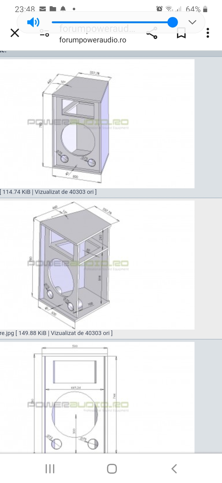

Salut! Am două difuzoare Beyma SM 115N pe care le-am folosit ceva timp in basi si acum as vrea să le fac incinte full range după acest proiect.Întrebarea este ce dimensiune trebuie să aibă porturile pentru o acordare la 45 hz?

Difuzoarele vor lucra in intervalul 45hz-2000 hz.Este un alt proiect din cele de pe forum care să se potrivească mai bine cu acest difuzor? Driverul va avea ieșire de 1 inch.

Posteaza te rog link la proiect ca sa vad detaliile.

http://www.diy.poweraudio.ro/albums/userpics/10001/VBT115B2.pdf

in cazul difuzorului tau as recomanda sa pui tuburi de 100mm diametru si 130mm adancime (cate 2 port-uri per incinta)
Recomand teava de PVC pt instalatii sanitare. 106mm diam interior
incinta o vei face fara placa ce separa volumul de aer in care sta driverul de restul boxei.
Piesa 4 din PDF

Mulțumesc pentru răspuns !Am vazut că in imaginea 3D acea placă este decupată având doar rol de ramforsare.

corect. Volumele de aer trebuie sa comunice

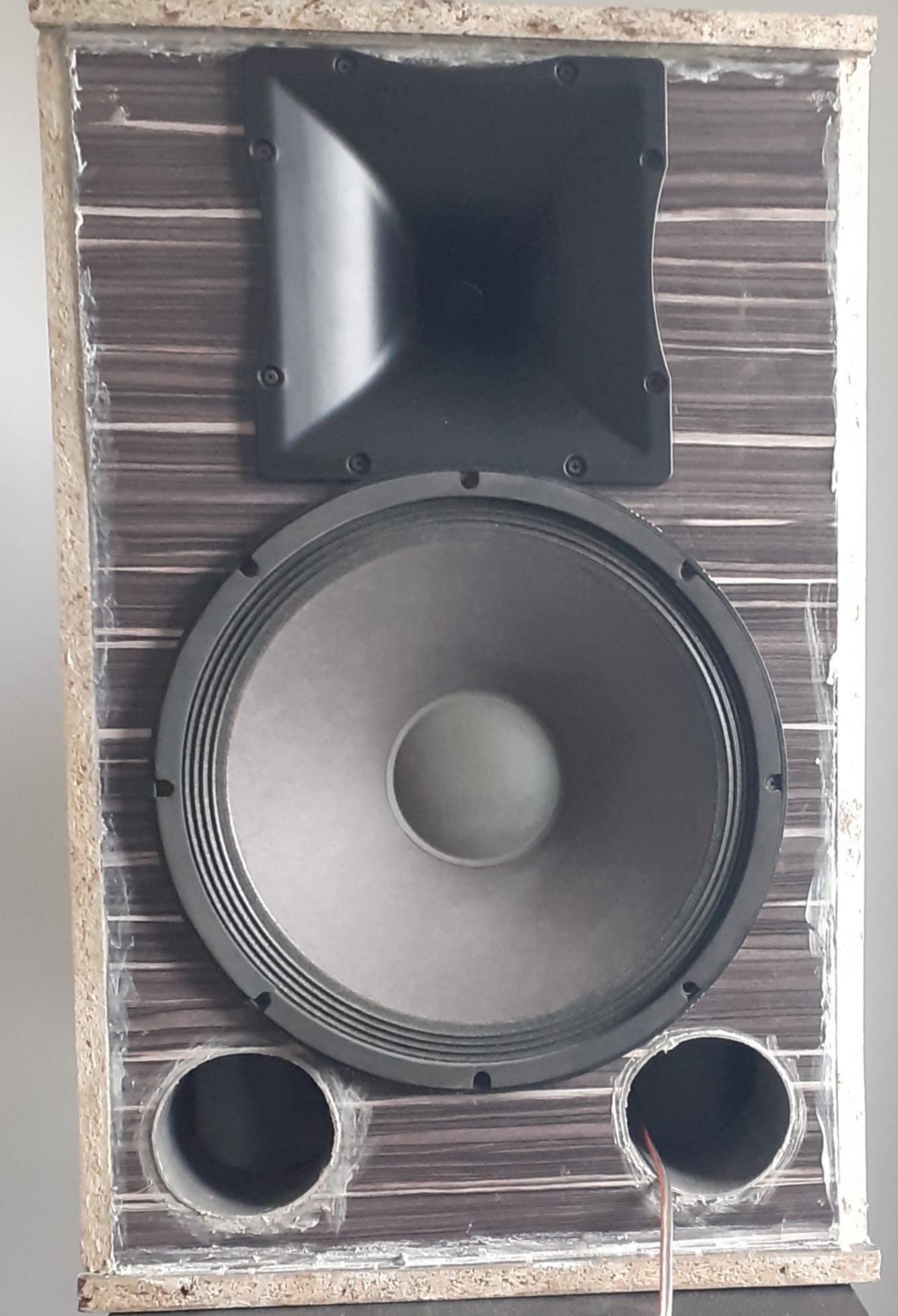

Am incheiat o cutie la repezeală,dar rezultatul obținul nu este chiar cel asteptat.Dacă compar ,,boxa obținută"cu perechea ei din abs,și care este acordată la 55 hz sunetul este mai plin,dar dacă o compar cu Behringer 812 neo care este acordată la 45 hz,Behringer iese câstigător pe partea de bas.Ce pot face să coboare mai jos?Porturile sunt 106/130.

daca vrei sa coboare mai jos, lungeste porturile si vezi cum suna. De preferinta , incearca in aer liber pt a elimina influentele salii.

Mesaje: 177
