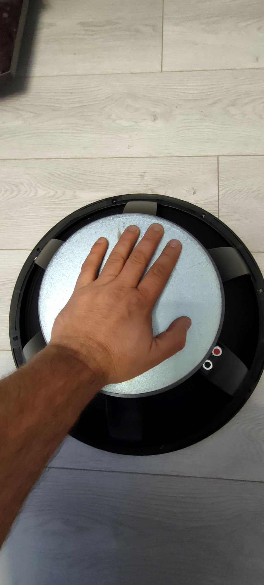

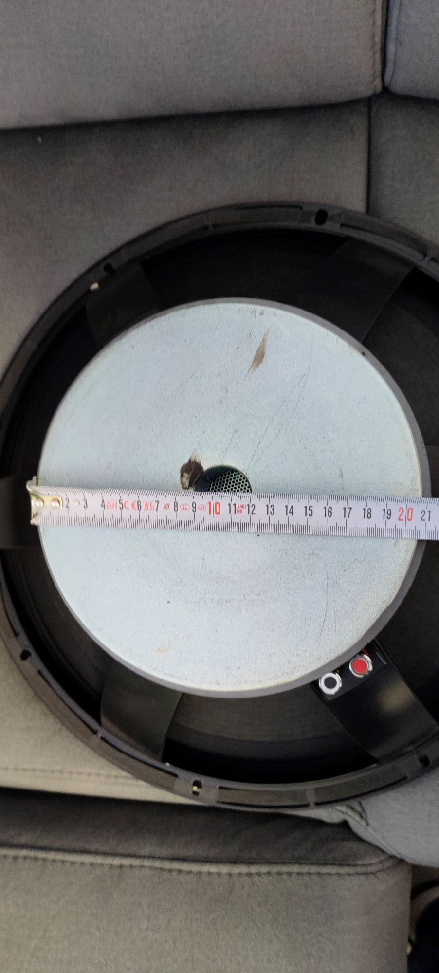

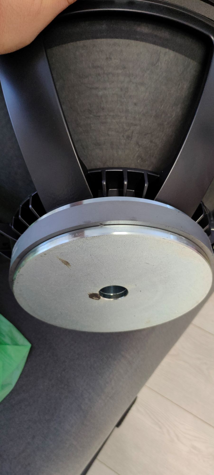

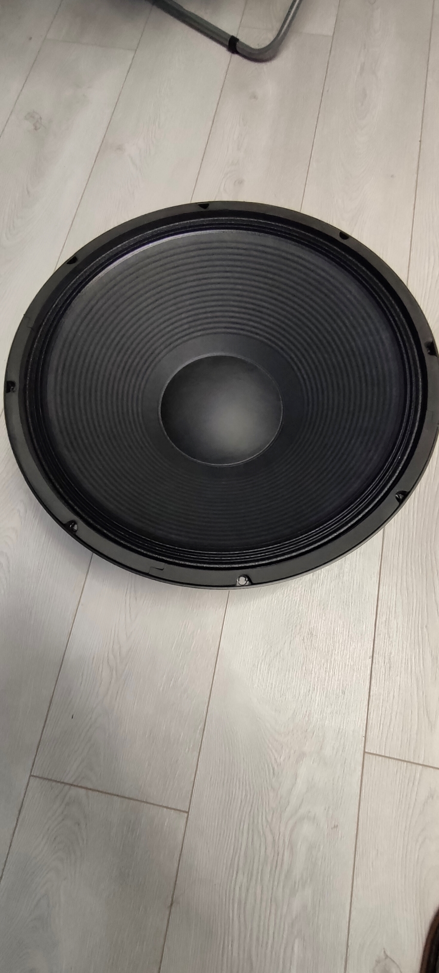

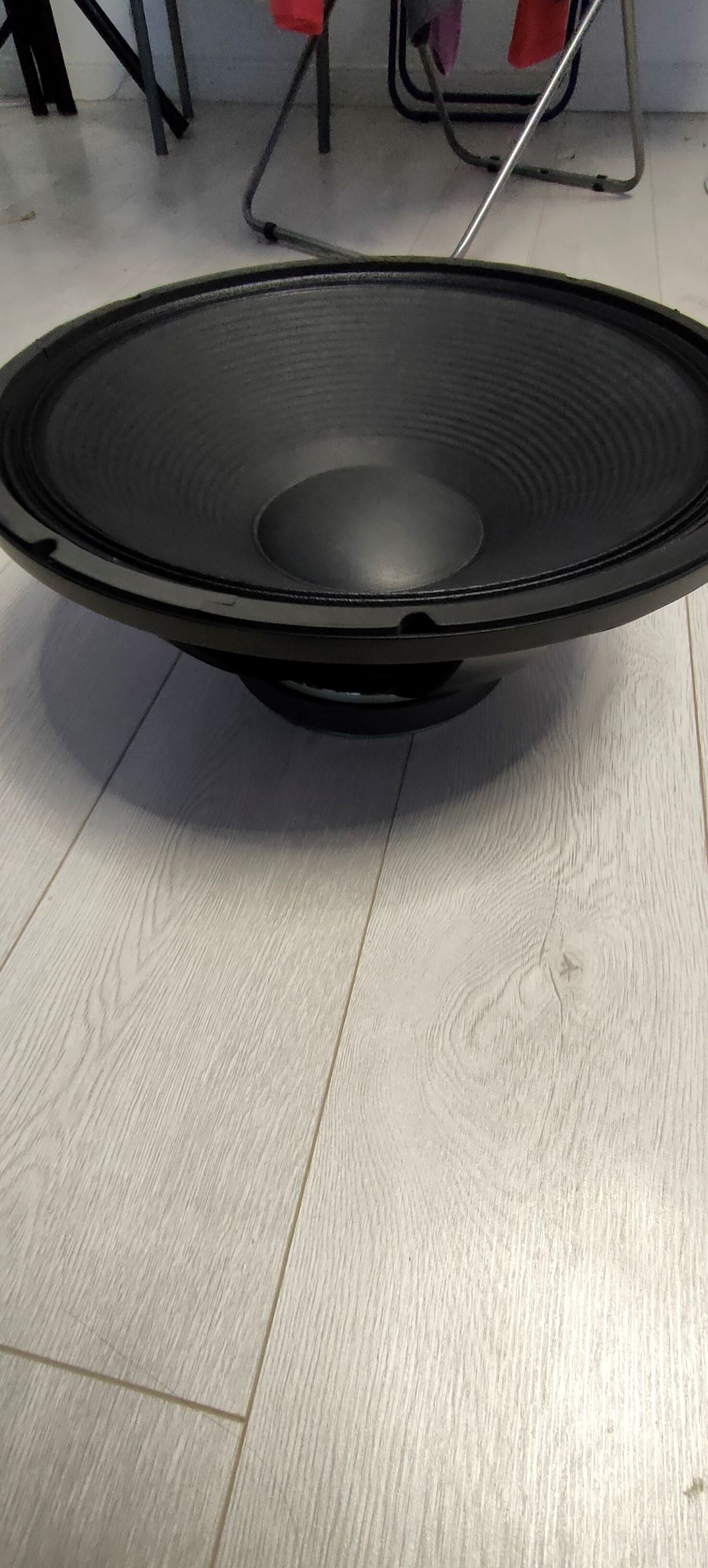

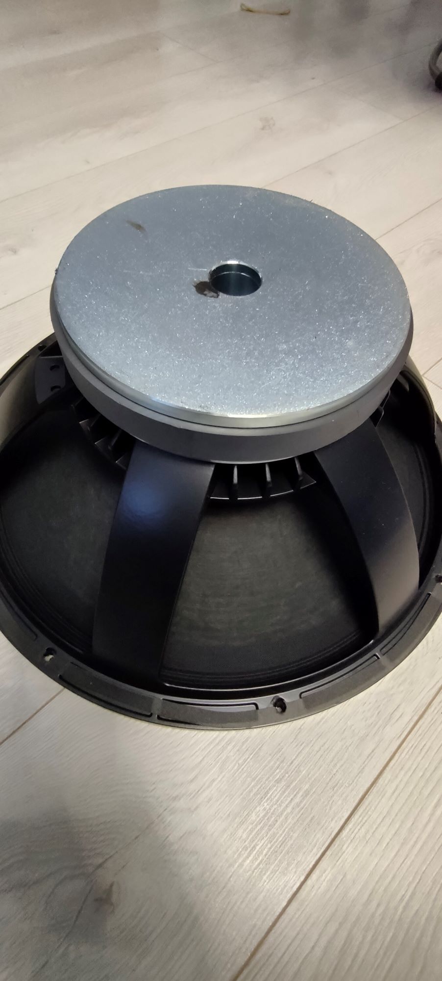

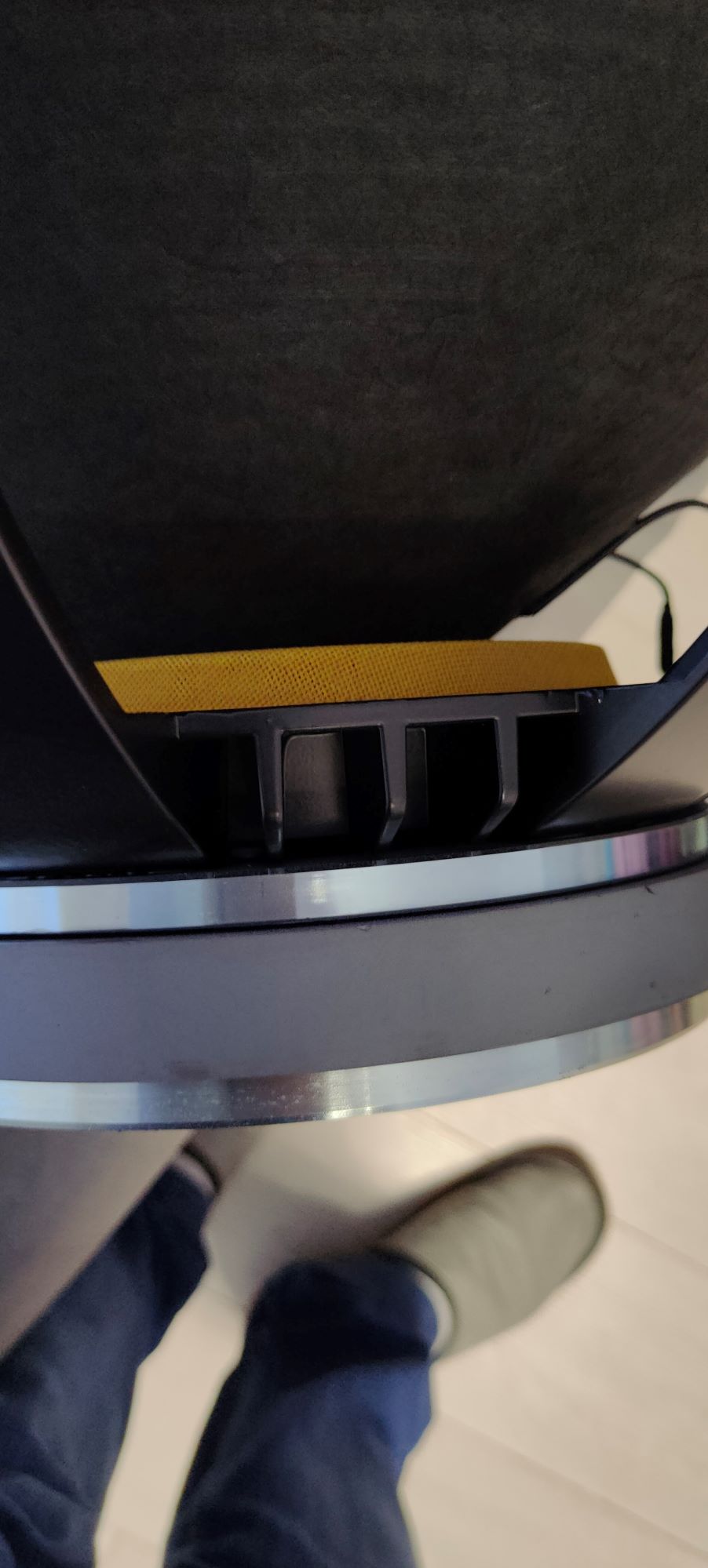

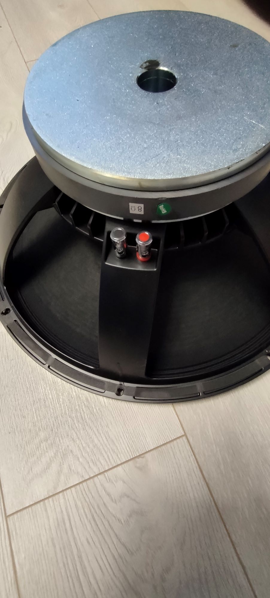

Acesta este difuzorul
IMG20231127111157.jpg [ 201.62 KiB | Vizualizat de 2340 ori ]
IMG20231127103512.jpg [ 182.9 KiB | Vizualizat de 2341 ori ]
IMG20231127103454.jpg [ 162.64 KiB | Vizualizat de 2341 ori ]
IMG20231127103600.jpg [ 152.97 KiB | Vizualizat de 2342 ori ]
IMG20231127103548.jpg [ 139.61 KiB | Vizualizat de 2342 ori ]
IMG20231127103502.jpg [ 146.28 KiB | Vizualizat de 2342 ori ]
IMG20231127103454.jpg [ 162.64 KiB | Vizualizat de 2342 ori ]
IMG20231127103427.jpg [ 232.88 KiB | Vizualizat de 2342 ori ]
IMG20231127103419.jpg [ 870.46 KiB | Vizualizat de 2342 ori ]

poti pune B&C 18PS100 de 8 ohmi
link: https://www.poweraudio.ro/Difuzoare_filtrate_diametru/Filtru_difuzoare_18inch/Difuzor_BCspeakers_18PS100

Wooferul ala original este ceva de capul lui ? Cati wati estimati sa aiba ?
 Subiectul mesajului: Re: Inlocuire difuzor Behringer Dr18Sub
MesajScris: Lun Noi 27, 2023 2:47 pm
Probabil vreo 400W. E doar unul din miile de clone generice de prin China ce folosesc un sasiu copiat dupa B&C dar dotat cu ce au avut ei la indemana ca si componente.
Problema este la sensibilitate. Tolerantele mari inseamna sensibilitate mica. Putere nici nu este chiar relevanta in discutie.
Asta a fost problema difuzoarelor Chinezesti dintotdeaua. Nu sunt eficiente, nu urca in frecventa , nu fac treaba .
