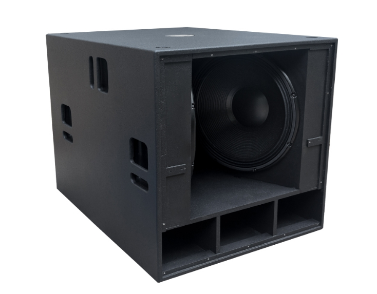

te referi la acest gen de subwoofer?
7phpH4dtzd.png [ 315.94 KiB | Vizualizat de 2104 ori ]
avantajul principal este dat de suprafata frontala a incintei care este substantial redusa fata de un subwoofer clasic bassreflex. (bloc frontal relativ mic ca si suprafata genereaza SPL mare.)
alte avantaje:
- difuzoarele se cupleaza mai bine mai sus in frecventa deoarece distanta dintre centrele de emisie este mai mica
apare un mic gain in frecventa cauzat de cavitatea rezonanta formata intre difuzoare. Daca stivuiesti mai multe astfel de subwoofere pe verticala ai chiar si putin castig in joase. (totusi castigul este mai slab decat in situatia in care faci ground stack orizontal)
daca esti in situatia unui cluster de suburi suspendate, atunci are sens acest aranjament.
