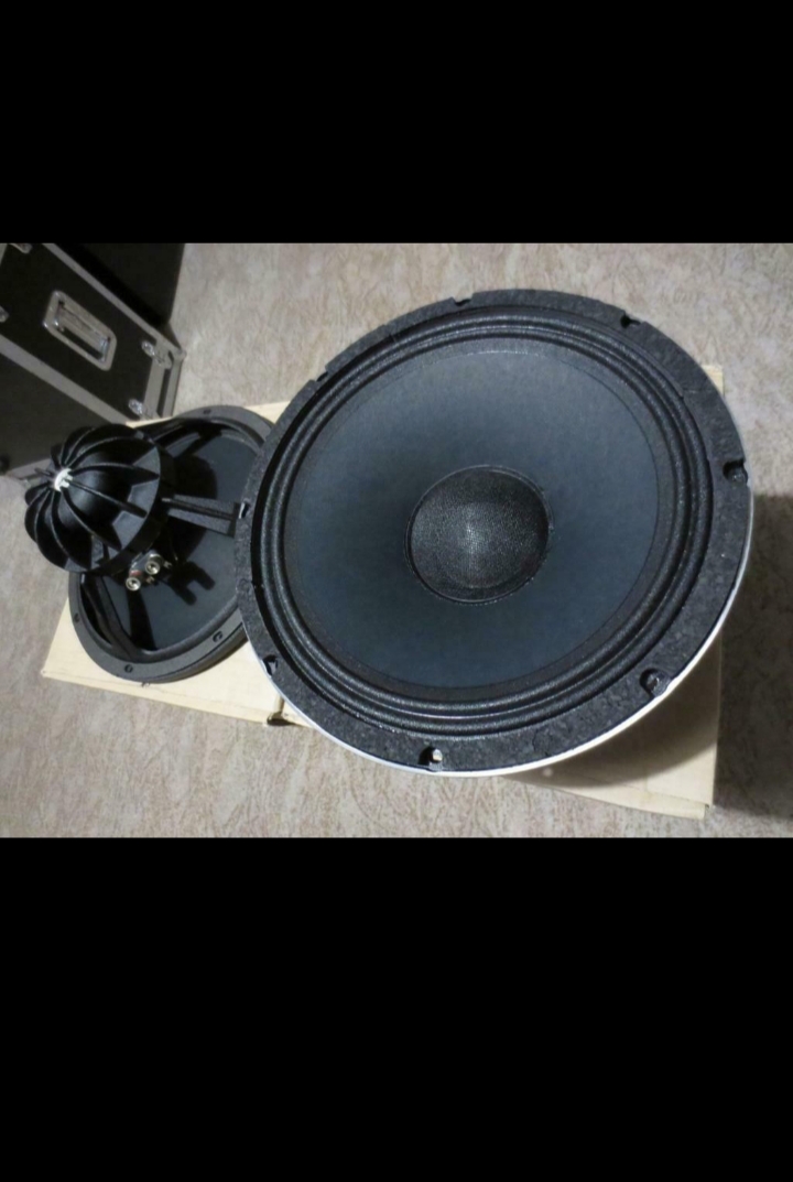

Salutare!
A utilizat cineva aceste difuzoare, se poate o parere?
Pentru ce ar fi recomandate , full range ,satelit, horn?
Multumesc!

Difuzoarele merg in sateliti destul de compacti. Seria Deltalite a fost introdusa acum peste 15 ani. Este destul de veche si de puternic ramasa in urma fata de modelele disponibile in acest moment.
O chestie importanta:
Generatia dateaza din perioada de introducere a magnetilor pe NEO, inaintea aparitiei gradului N52 sau mai sus. Tot ce este inainte de grad N52 este susceptibil la pierdere de camp mangetic al magnetului ca urmare a supraincalzirii.

Am inteles, multumesc pt raspuns!
Le am gasit pe un site de vanzari , si mi au atras atentia prin faptul ca arata impecabil si au un pret rezonabil 700ron/2 buc, dar avand in vedere ca sunt asa vechi si magnetii au pierdut din proprietati renunt.
Mi s a parut putin ciudat faptul ca nu am gasit pe net foarte multe informatii despre ele.
Am vazut ca este pe Thomann acest model ,dar difera forma magnetului si au o putere declarata mai mica 250W.
Banuiesc ca acestea de pe Thoman sunt varianta mai noua
