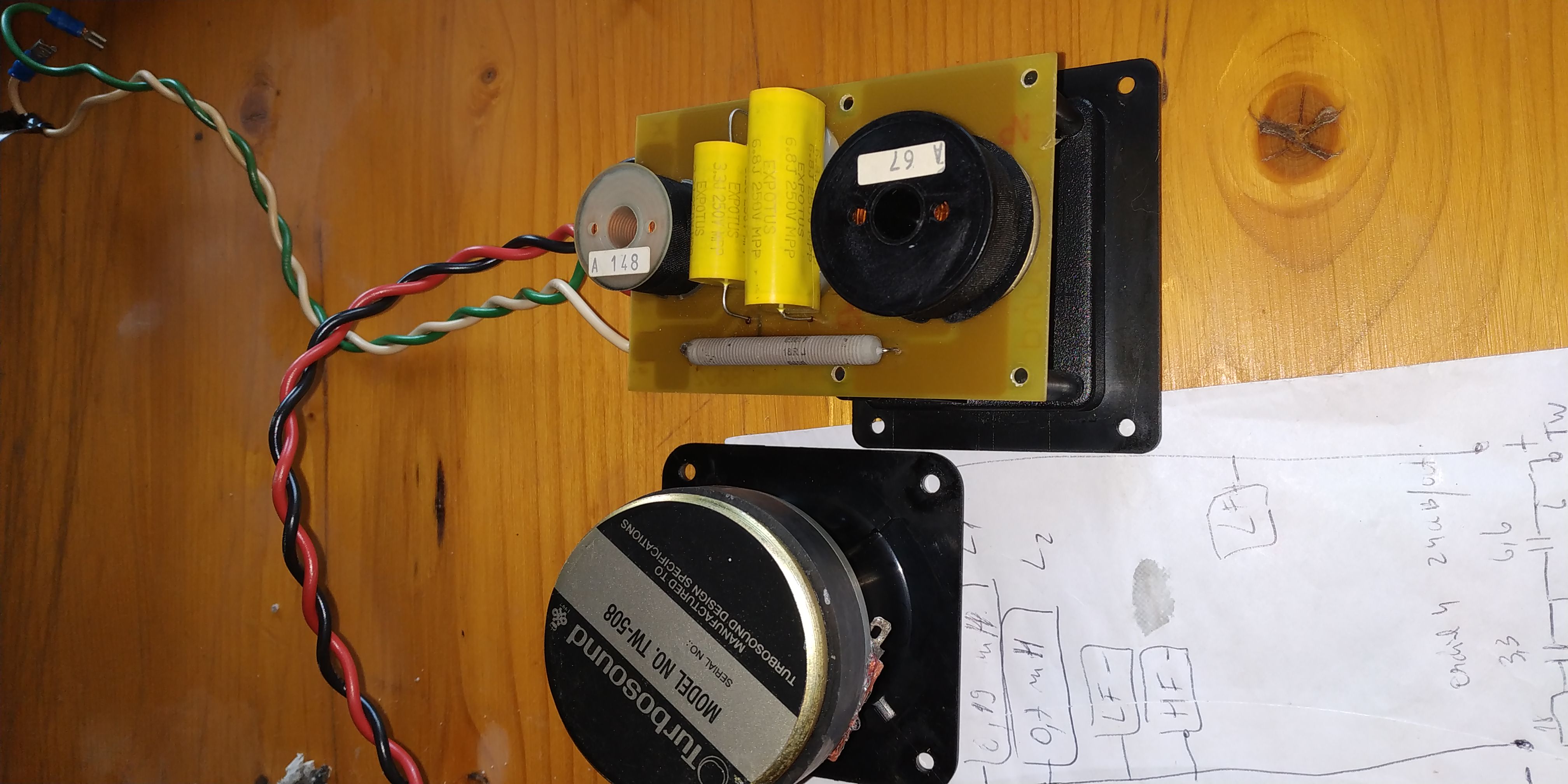

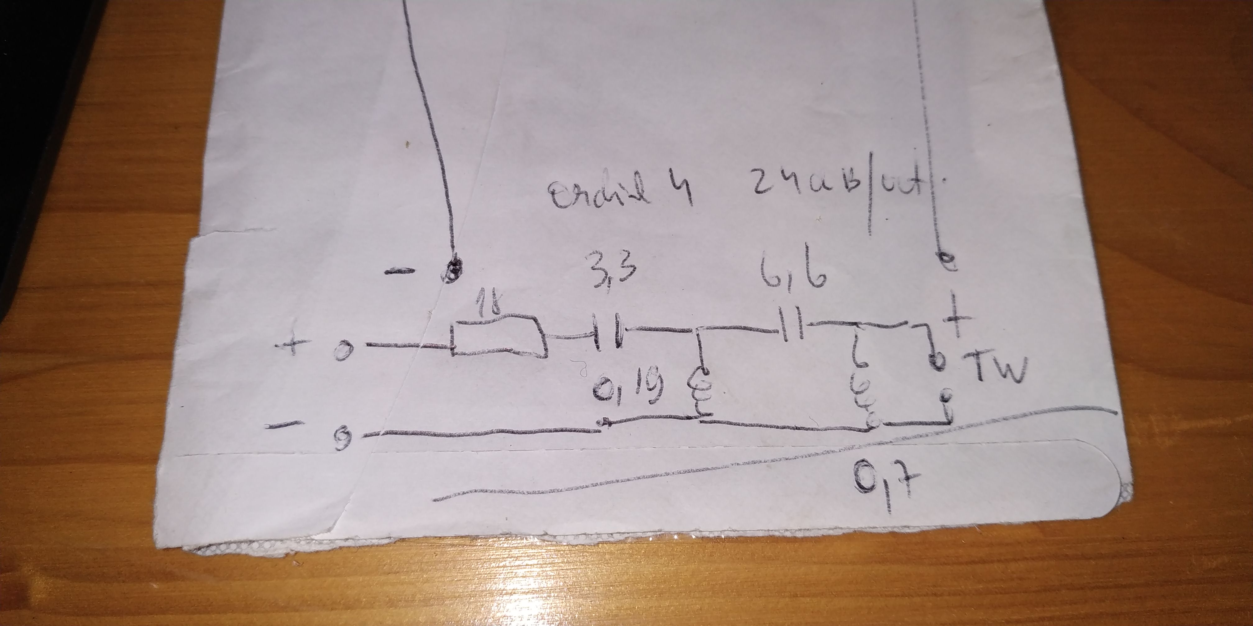

O sa fac niste poze si voi incerca sa desenez si schema.
 Subiectul mesajului: Re: Replacement Turbosound LS8050 16Ohm
MesajScris: Sâm Noi 23, 2019 4:21 pm
Merge orice difuzor, basul este legat direct iar pentru partea de inalte este un filtru de ordin 4.

In concluzie, ce difuzor mi-ai recomanda pentru fullrange/satelit la un pret decent? Care sa mearga tot fara filtru.
Tweterul este ceva similar cu PHT-413, filtrul pe inalta este24db/oct, 4200Hz.
