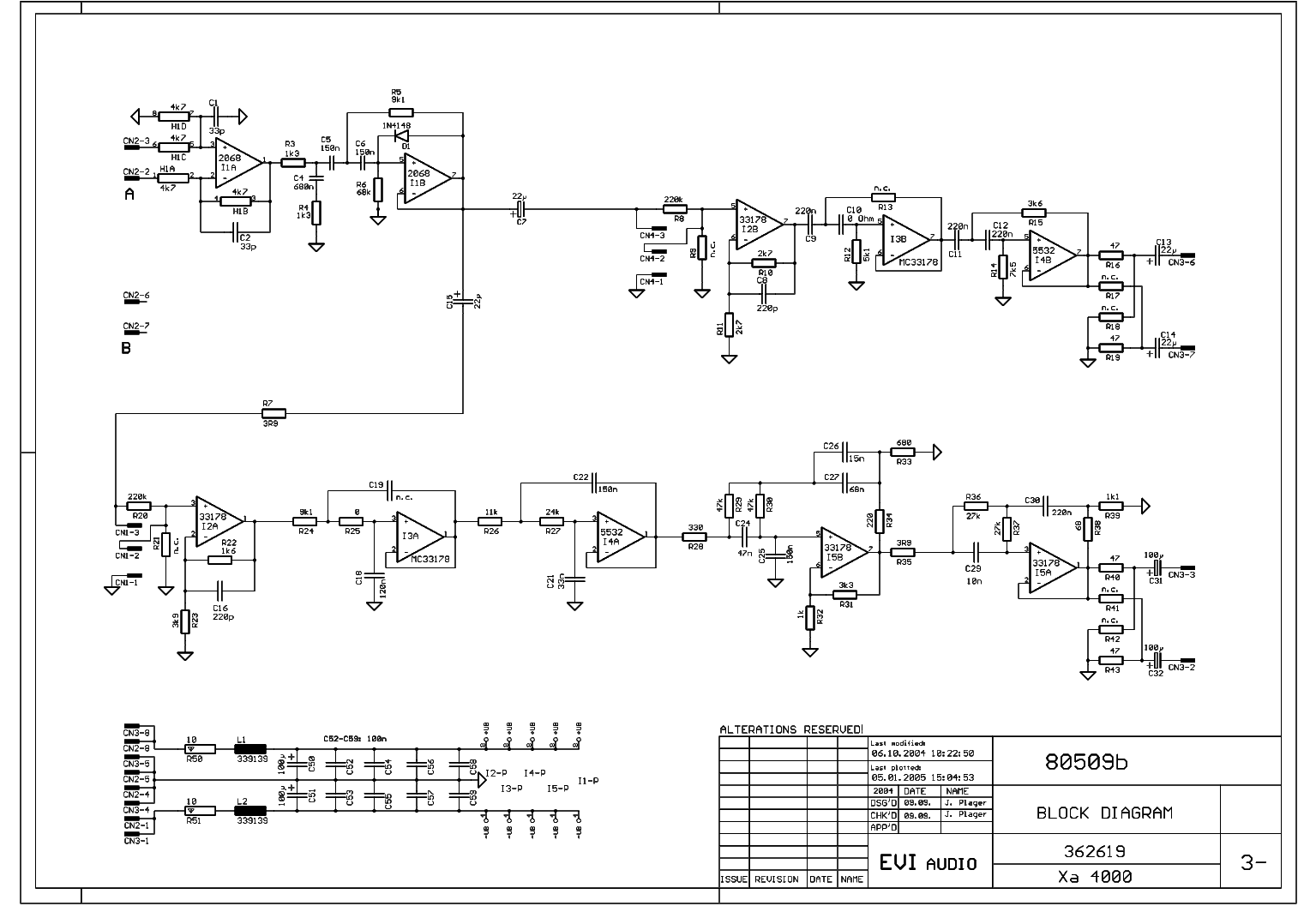

schema o am de pe net,insa are multe componente notate NC si nu le stiu valoarea
dynacord_xa4000_sch.pdf_1.png [ 39.02 KiB | Vizualizat de 3323 ori ]

n.c = "not connected" - adica nu este populat - nu se pune nici o componenta.
