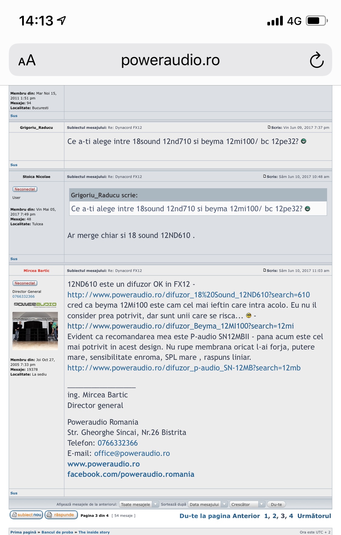

Acum ceva timp era potrivit iar acum nu mai este?
B5BA98B0-E9B1-43EF-8421-86E3B12DA1E7.jpeg [ 415.08 KiB | Vizualizat de 4259 ori ]
De atunci pana azi am reconat in jur de 40 de bucati
Este clar ca nu rezista la abuzurile de la noi...
