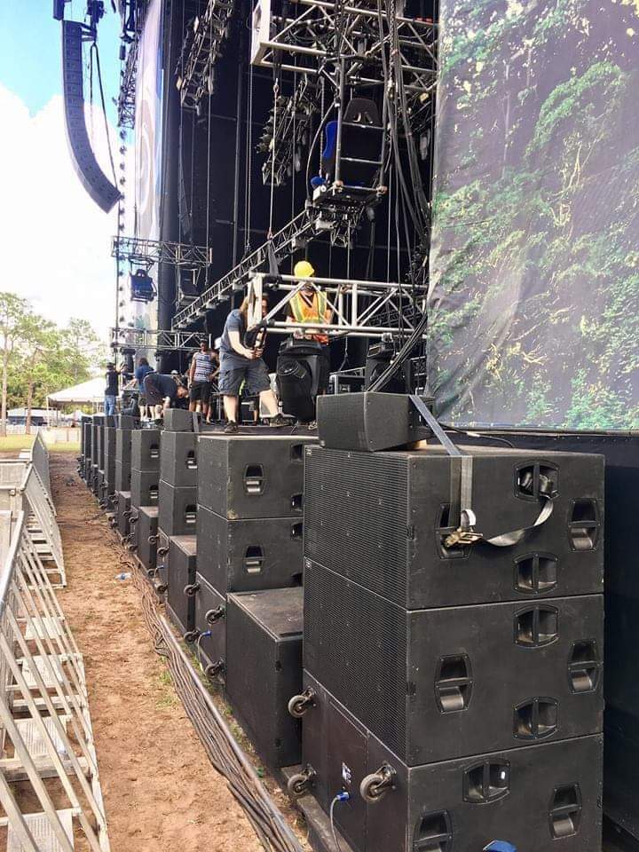

Care ar fi logica poziționării in acest mod a sw ?

IMG-20190831-WA0000.jpg [ 114.58 KiB | Vizualizat de 2561 ori ]

Pt rejectie de joasa frecventa. Subwooferul care radiaza in spate este procesat individual si asigura cativa decibeli de rejectie la nivelul de presiune sonora de pe scena.
Practic face dispesia subwooferelor sa fie cardioida si nu omnidirectionala. Se pierde cam o treime din puterea debitata pentru a asigura acest fenomen. Ai nevoie de 30-40% mai mult echipament pt a putea face asta si de a face fata cerintelor de spl in fata scenei.

Am înțeles...
Mulțumesc !
