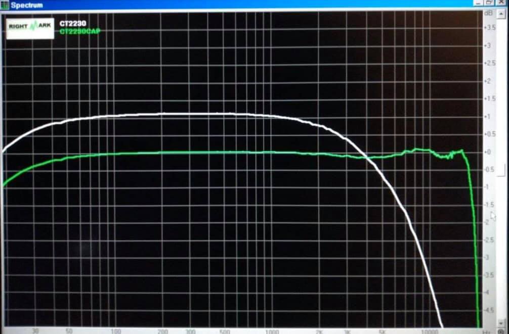

In imaginea de mai jos avem doua grafice obtinute testand iesirea unui echipament audio produs la sfarsitul anilor 90, ca si majoritatea amplificatoarelor aflate la vanzare pe OLX , aduse de prin tomberoanele din Germania si Marea Britanie.
Graficul alb este cel masurat la iesirea echipamentului asa cum a venit. Graficul verde este dupa ce s-au inlocuit absolut toti condensatorii electrolitici din montaj (cu eforturi si cheltuieli foarte mari) pentru a se readuce scula la starea in care a iesit pe poarta fabricii.
Se vede foarte clar ce efect de lowpass pronuntat apare in graficul initial. Practic pe iesire nu prea mai avem deloc inalte.
Acesta este doar unul din efectele aparute ca urmare a invechirii componentelor si expunerii la temperaturi ridicate pe termen lung. Nu va lasati inselati de comercianti. Ceea ce vedeti mai sus este valabil INDIFERENT de marca. Nu exista produse imune la imbatranire!

masuratori.jpg [ 63.98 KiB | Vizualizat de 2947 ori ]
