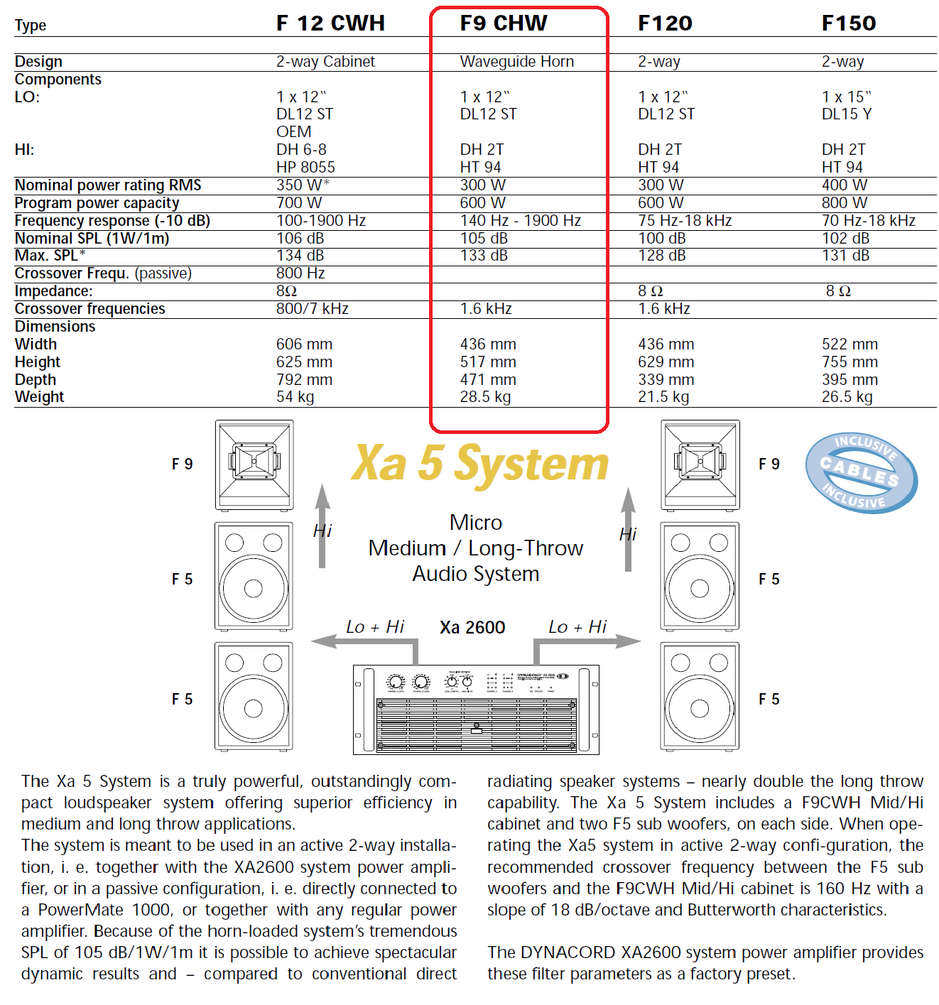

Mda , seria Forum a fost ceva absolut deosebit in anii '80 ( la lansarea seriei ) , probabil ca pe partea de basi ( horn lung 2x15"si 4x15") au fost primii cu performante beton , cumva peste proiectele celor de la Altec Lansing .
Pacat de faptul ca erau mari si grele ... singura exceptie a fost topul F9 CHW :wink: : compacta , cu un SPL incredibil si foarte usoara pentru standardele vremii .
In acea epoca , Dynacord avea un top de referinta 4x10" +1" , o boxa foarte decenta si in prezent , dar grea ca boala :) .
