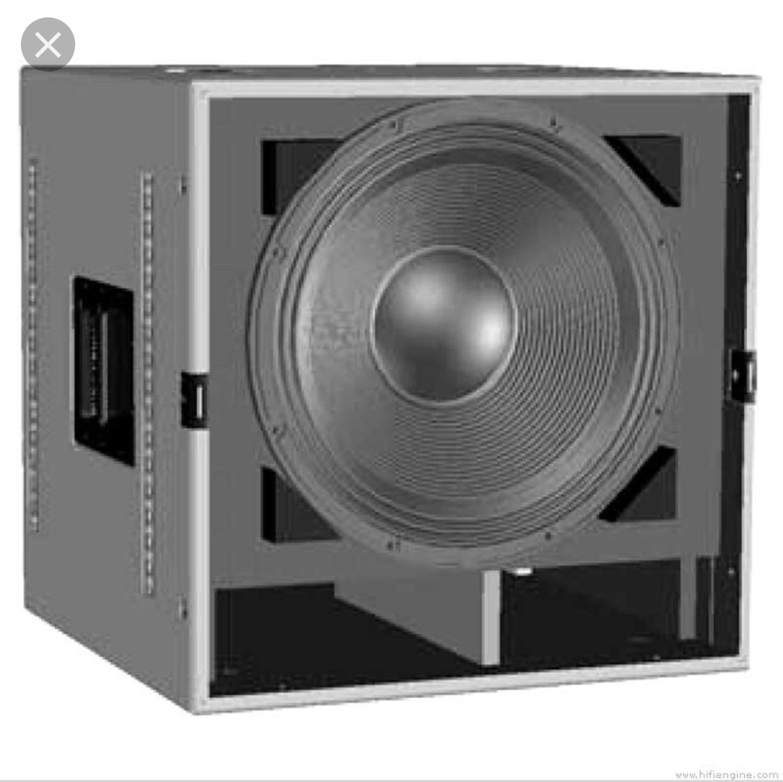

Salut colegi!!!
Am vazut pe internet ceva schite pentru dynacord cobra 2sub
Din cate vad pare a fi un bass reflex cu 2 frecvente de acordaj(sper sa nu gresesc)
Dle Mircea,daca nu gresesc, imi puteti spune care sunt avantajele acestui subwoofer fata de un br standard!?! Daca gresesc imi puteti apune de ce avem ‘doua randuri’ de porturi?!?
Am pus si o poza exemplificativa
Multumesc anticipat
C7FE5623-7FD2-418C-9295-00CCDA0AF3BB.jpeg [ 321.32 KiB | Vizualizat de 2384 ori ]

e un bassreflex chior
chestiile alea triunghiulare de langa difuzor sunt niste suporti pentru prinderea si sustinerea plasei :)))
nu exista acordaj dublu pt o incinta bassreflex. Legile fizicii nu permit asa ceva :roll:

Off topic. Nu stiu daca am rascolit forumul destul.. dar la Fx20 portul sau "ranforsarea" vine pe mijloc sau o distanta anume fata de " luand exmpleu x y " cele doua porturi prin care circula aerul.. este un dublu acordaj care in cele din urma culpleaza in camera din fata conului? Din punctul meu dvdr este doare o ranforsare.. exact ca la un br simplu care are ranforsare in port pe mijloc...gresec?

Am mai scris si mai sus
NU EXISTA ACORDAJ DUBLU
Nu poate exista din cauza legilor fizicii.
Acordajul este determinat de un raport dintre volumele de aer ale incintei si porturilor existente in incinta.
Acea ranforsare nu este pe mijloc pt a mai reduce din rezonantele si anularile induse de panourile incintei insuficient de rigide.
FX20 ca si celelalte hornuri planare beneficiaza de un fenomen care modifica frecventa de acordaj in mod dinamic, modificand impedanta aerului din horn.
