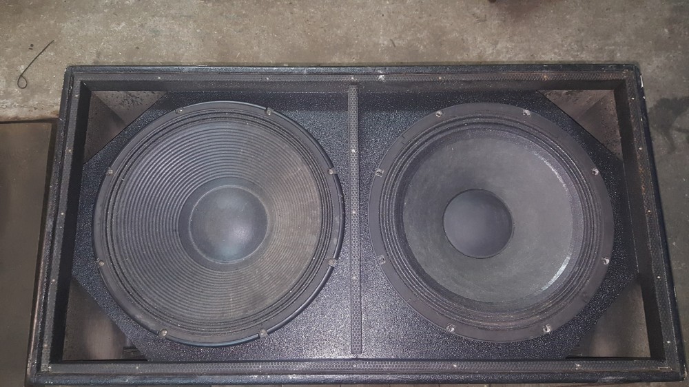

Salut. Am 2 basi dB DVA S20 si am constatat ca intr unul din ei un difuzor este cel original iar altul pare mai mic si se si simte in spl nu are aceeasi putere ca cel cubdifuzoare originale. As vrea in special dl Mircea sa mi recomande ori difuzorul original ori o echivalenta sa sune corect in aceea incinta si pt amplificatorul acela. Multumesc.

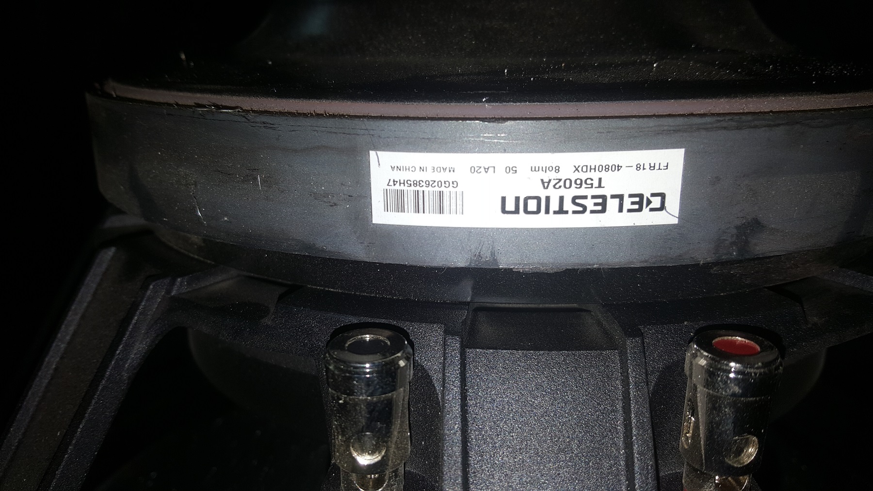

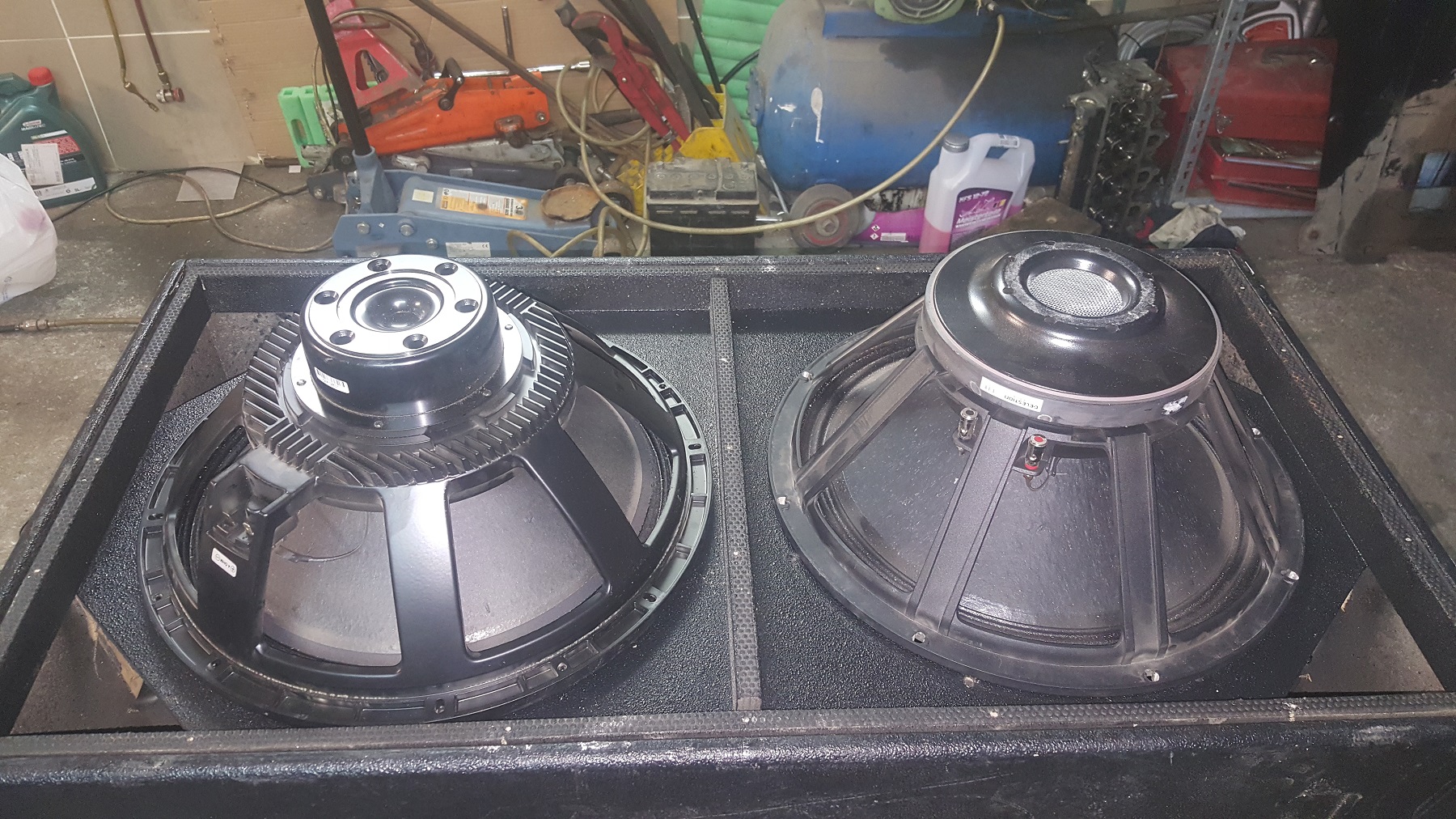

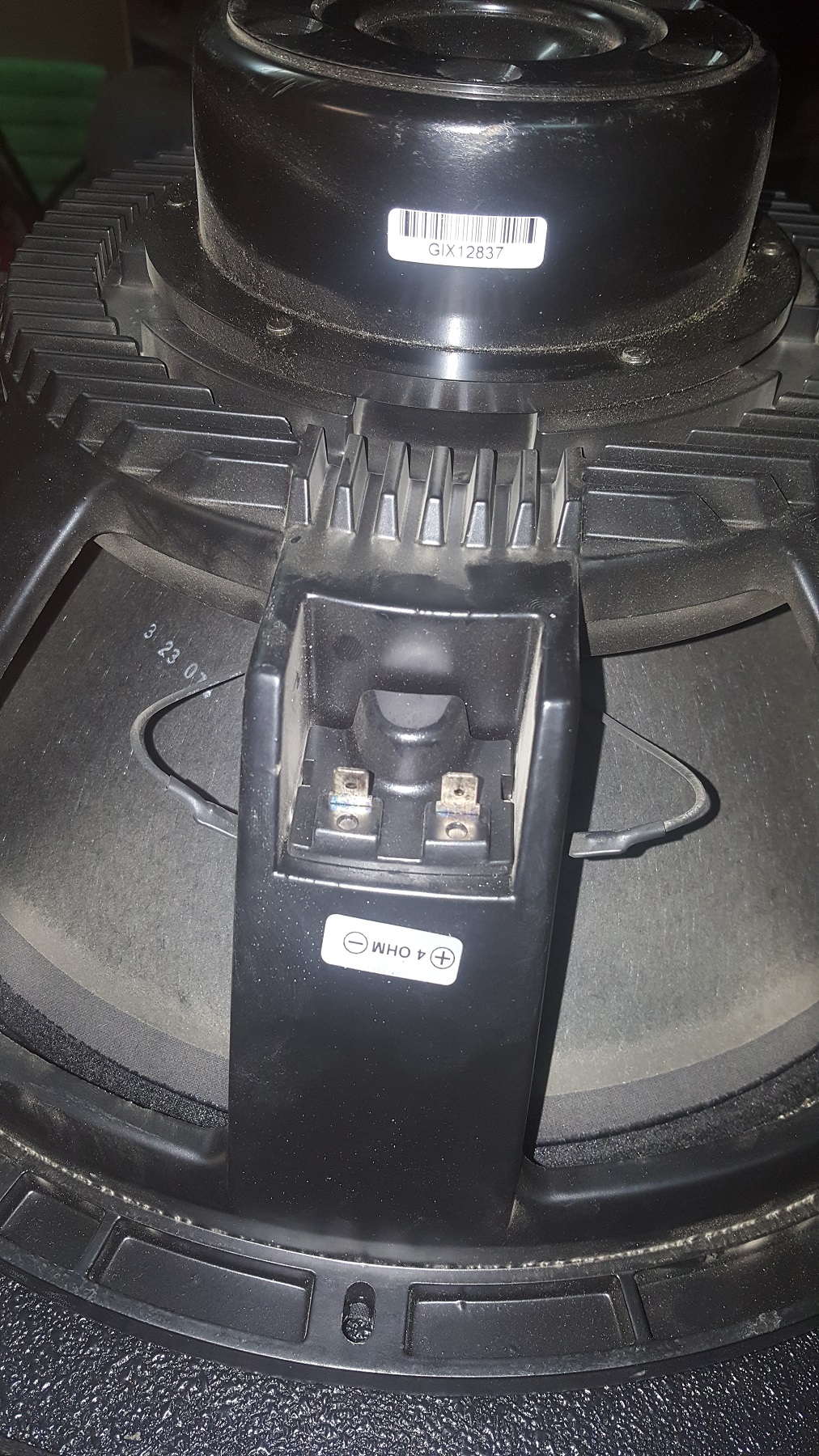

pe unul din difuzoare care este cel original scrie doar GIX12837 4 ohmi
iar cel schimbat este CELESTION FTR1804080HDX 8 ohmi
revin si cu boze dar cel original pare ca e un B&C 18NBX100(asta cred eu ca este)

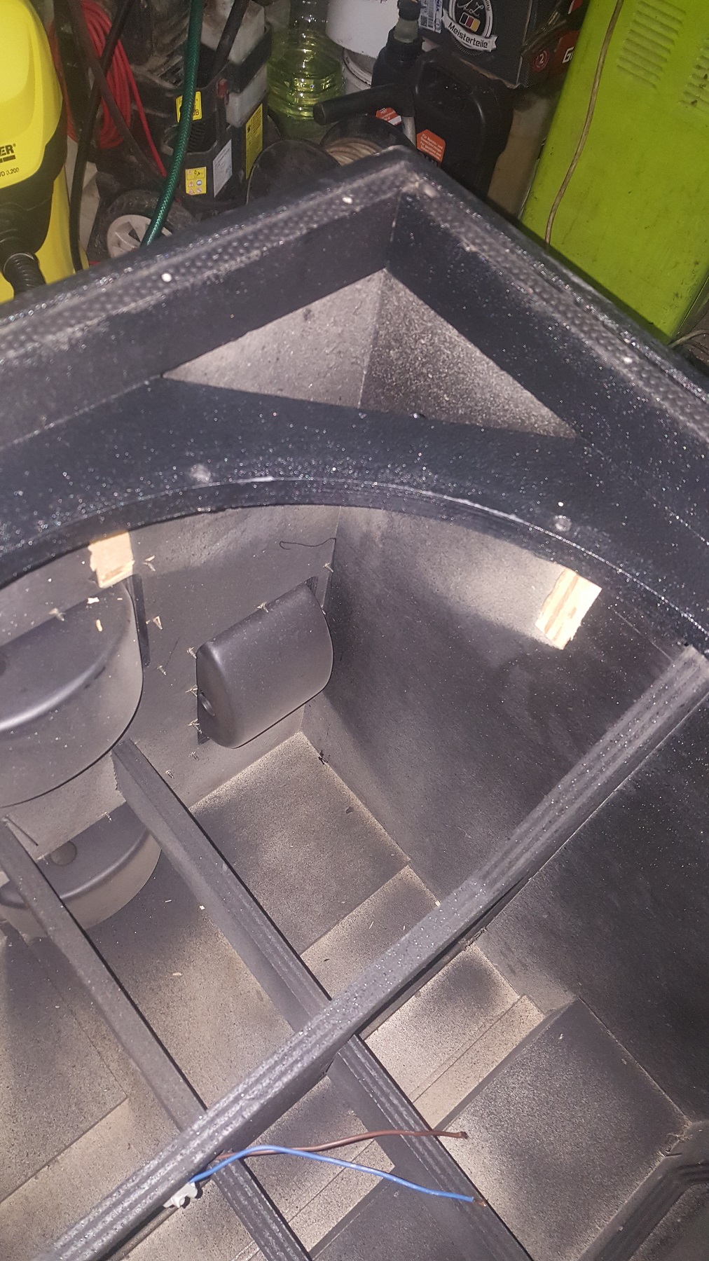

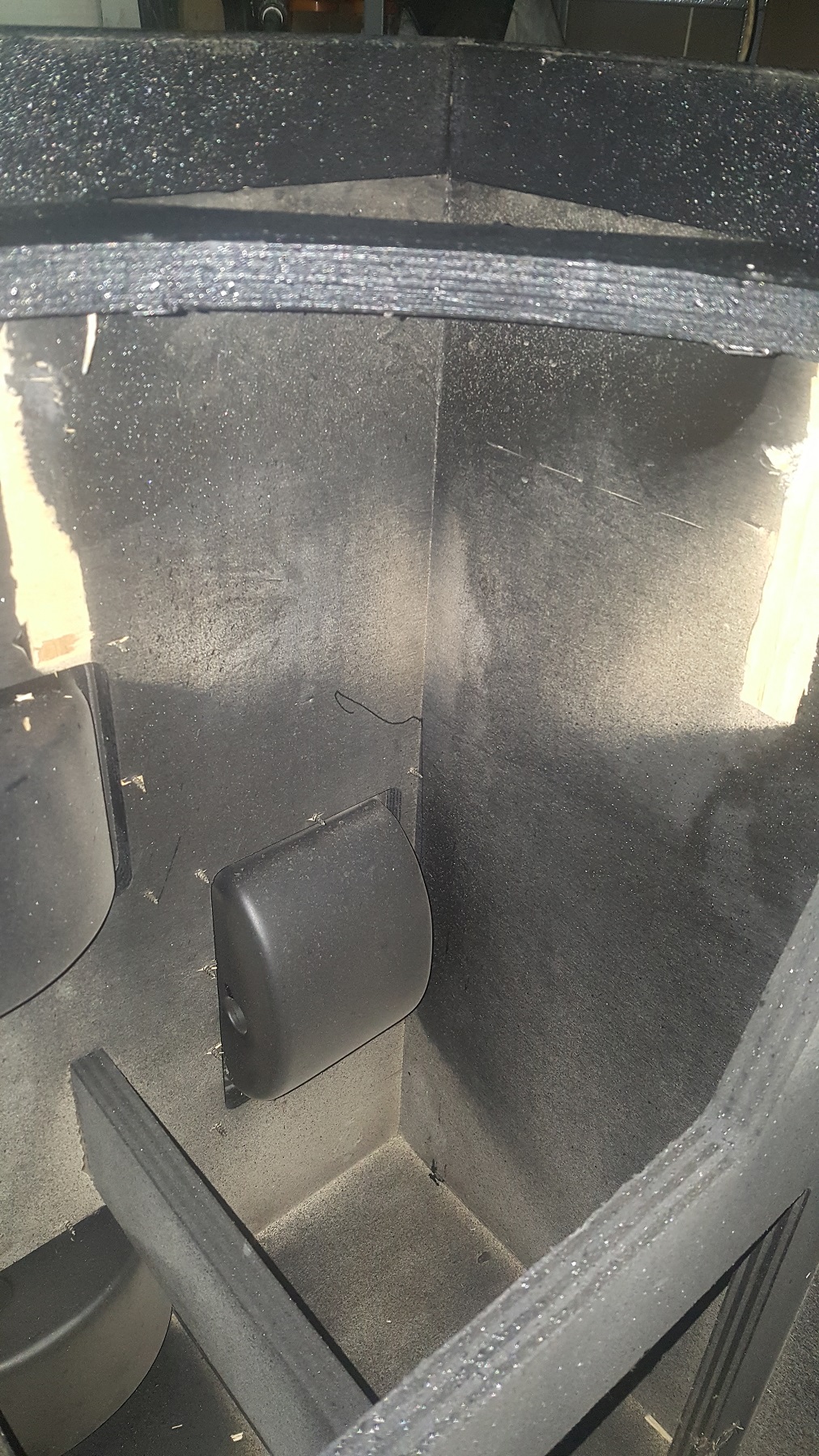

Observ ca lipsesc si ranforsarile de acolo cred ca ajutau si la porturile Bass Reflex. As vrea sa le pun la loc. Oare ajuta la SPL?.Multumesc

ce ciobaneala...
a reacordat incinta spargand porturile de reflex.
trebuie sa le pui inapoi cum au fost. Deasemenea utilizarea a doua difuzoare diferite in acelasi volum de aer este total interzisa.
Difuzorul original este produs de RCF dar cel mai probabil e un OEM.

Din ce vad seamana perfect cu B&C 18 nbx100 4 ohmi credeti ca merge acel difuzor?daca da si il aveti pe stoc as vrea sa l si comand
Ideea este ca si la al 2 lea.bas la.fel.porturile de.BR sunt scoase.... oare de ce? La ce ajuta daca le a scos?

Poti sa-l comanzi daca doresti dar difuzorul original nu este un B&C, insa citeste cu mare atentie ce scriu mai jos !
Problema ta cea mai mare este faptul ca porturile au fost sparte si date jos.
Cealalta problema este ca ai difuzoare diferite! Nu ai voie sa ai difuzoare diferite. Degeaba pui B&C o sa faci tot acelasi rahat.
Ori cumpari un Celestion identic ori cauti difuzorul original.
Vezi cine este distribuitorul pt dB Technologies si comanda difuzorul piesa de schimb.
Orice alta solutie e total gresita.
