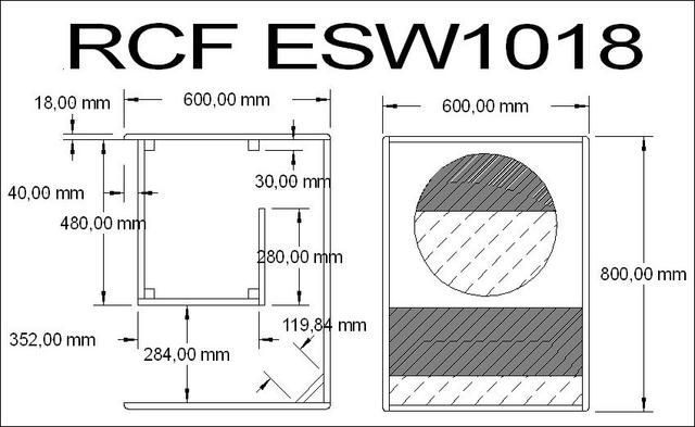

As dori sa construiesc 2 bucati ESW1018, acum nu stiu daca acest gen de subwoofer merge folosit pe muzica live-lautarie si va rog sa-mi spuneti ce difuzoare ar merge in aceasta incinta.
6e27718f2dc6857168a2f50052fe4156.jpg [ 38.54 KiB | Vizualizat de 2146 ori ]
Da ...... niste boxe cu randament mare , merg pe orice gen de muzica live , lautarie, dj. In privinta difuzoarelor exista multe variante.
Cred ca difuzoarle originale suna bine in aceasta boxa. Eu am vazut cu difuzoare RCF si cred ca erau
difuzoarele originale ale boxei.....Sunau......Succes.

mag au copiat aceste boxe. au in ele 2 variante de difuzoare.
mag m 1860 600w sau mag 1801 cu de 1000w.
ampificate corespunzator suna super bine. o sa fii uimit. repet. ampificate cu ce putin 1000w. eu folosesc putere in bridge si are 1000w/8ohm. cele active cu puteri facute la park audio sunt super. au module de 1400w/8ohm. daca nu ai puteri foloseste rcf L18S801 dar nu o sa sune in veci cum suna mag 1801

Multumesc mult pentru raspuns, voi merge pe acest proiect.. difuzorul va fi un Peavey Low rider 18 : https://peavey.com/products/index.cfm/item/717/117174 daca nu ma multumesc voi merge si pe 1801 de la mag

b&c 18tbx/rbx100....daca vrei un bas m ai placut poti pune si 18lw2400
