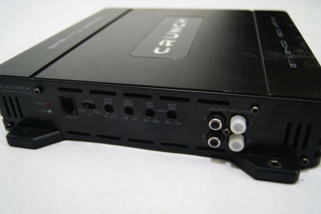

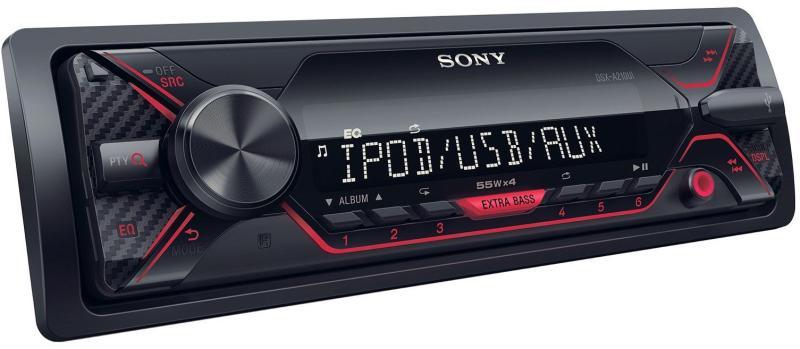

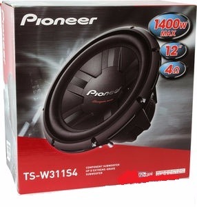

Salut!as avea nevoie de ajutor sa imi reglez statia cum trebuie..daca puteti sa ma ajutati cu sfaturi va rog frumos..am urmatoarele

Salut...
La player, loudness off....si treble +3, bass la minim
Iar la amplificator, HPF 75-120Hz, volumul il reglezi dupa plac...si muzica
