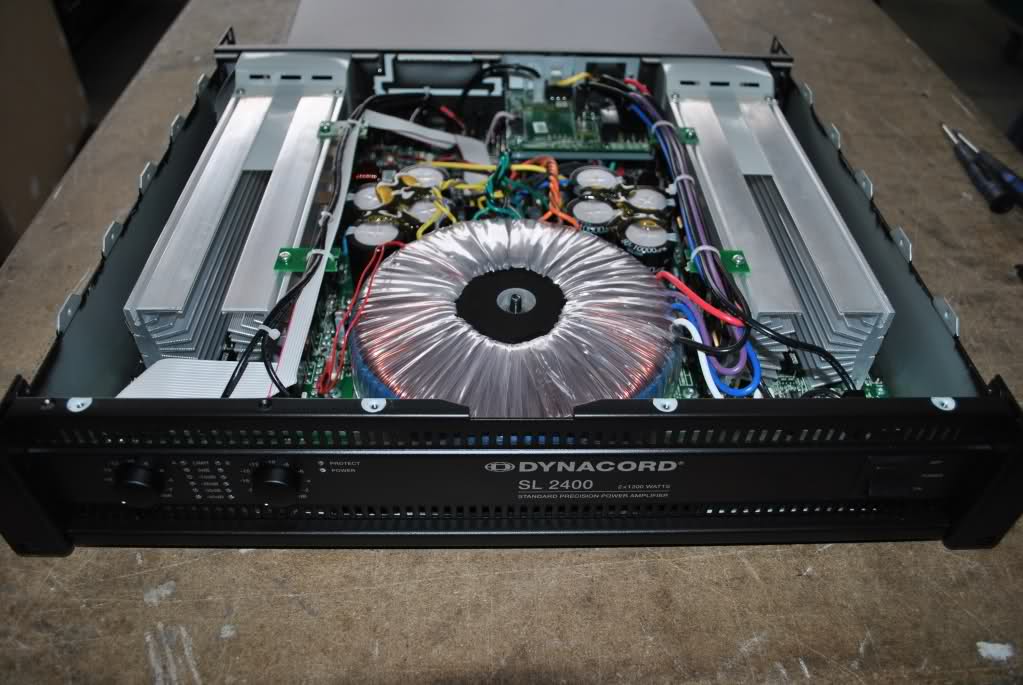

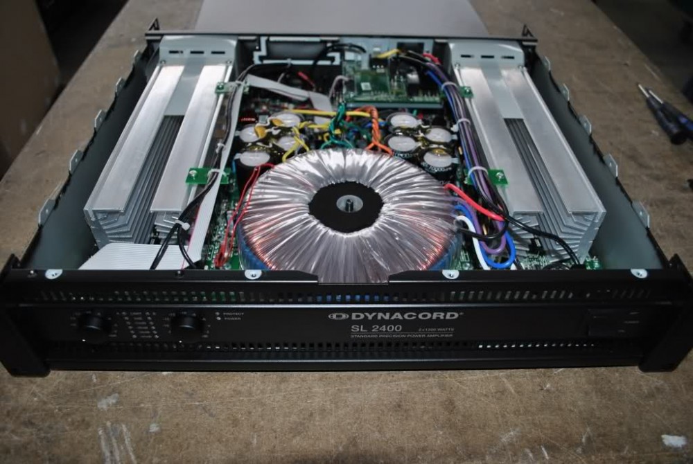

Este o mica reinoire a ampificatoarelor mai vechi de la dinacord seria sl seamna cel mai bine cu acesta din seria L
aceeasi clasa de functionare (H) traf toroidal aceeasi asezare in carcasa
s-au folosit de smecheria cu semnal de 20milisecunde pentru a da un varf cat mai mare
Puterea rms cred ca este undeva la 2000w la 2 ohmi sau chiar 2.66 stabil
Atasez o poza cu sl2400
In plus au pus acel controller cu dsp modificat putin fata la amp si gata o da ca fiin noua serie

stiu ce au facut. Chiar eram curios cat dureaza pana recunoaste cineva interiorul :)
aceeasi smecherie de marketing au adoptat-o cei de la Behringer cand au "scos" "noua" serie EP2000 si EP4000 care nu erau altceva decat acleasi amplificatoare EP1500 , respectiv EP2500 masurate cu un alt standard si cu o noua fata.
Eu le-as cam bate obrazul la ambii.
Au fost oameni care si-au vandut EP2500 si si-au cumparat EP4000 nestiind ca e exact acelasi amplificator.... :roll:

Am revăzut filmul atașat mai sus secvență cu secvență , în animația prezentată de Dynacord sunt prezentate detalii foarte clare , transformatorul de rețea are 5 conexiuni ale înfășurării de putere din secundar , deci funcționează în clasa H , asemănător cu schema modelului binecunoscut CL1600 .
Asta nu înseamnă că este un amplificator prost , ci supraevaluat din punct de vedere al unor performanțe .
De altfel , acest lucru rezultă și din preț , 1300 Euro nu are legătură cu produsele profesionale .
Este un nou nivel de " rafinare " al vechilor modele ale seriei S , prin adăugarea unui etaj de funcționare în clasa H și a unui modul DSP .
Probabil că DSP-ul din intrare îl ajuta în obținerea sunetului dorit pentru unii , dar pentru cunoscători totul este cat de poate de clar !
