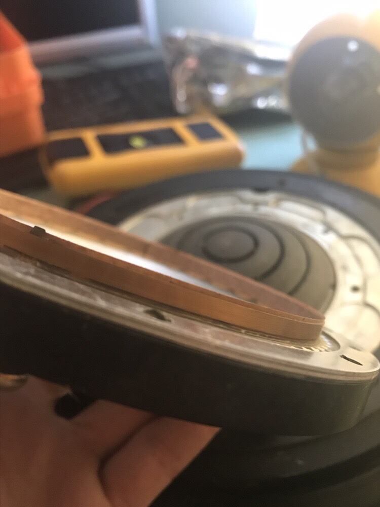

Poza cu ele desfacute
image_0.jpg [ 162.96 KiB | Vizualizat de 3502 ori ]

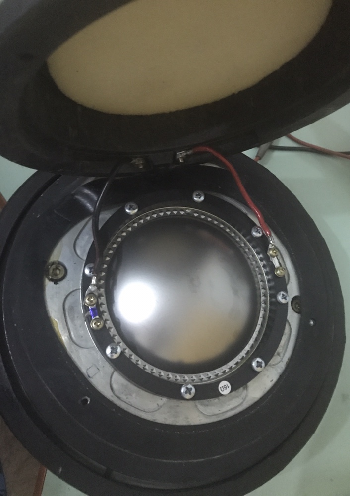

 Subiectul mesajului: Re: Driver Mag M 210 pareri
MesajScris: Mar Iul 18, 2017 9:48 am
Membru din: Vin Apr 07, 2017 5:41 am
Mesaje: 58
Localitate: Ploiesti
Ce parere ai?
image_1.jpg [ 149.46 KiB | Vizualizat de 3502 ori ]
MesajScris: Mar Iul 18, 2017 1:00 pm
Mesaje: 19944
sunt chilipir , nu sta pe ganduri daca sunt in stare buna!
Cred ca sunt o copie dupa un model de la JBL pentru care am kituri pe stoc in caz de ceva
Bobina este de 4 inch :twisted:
