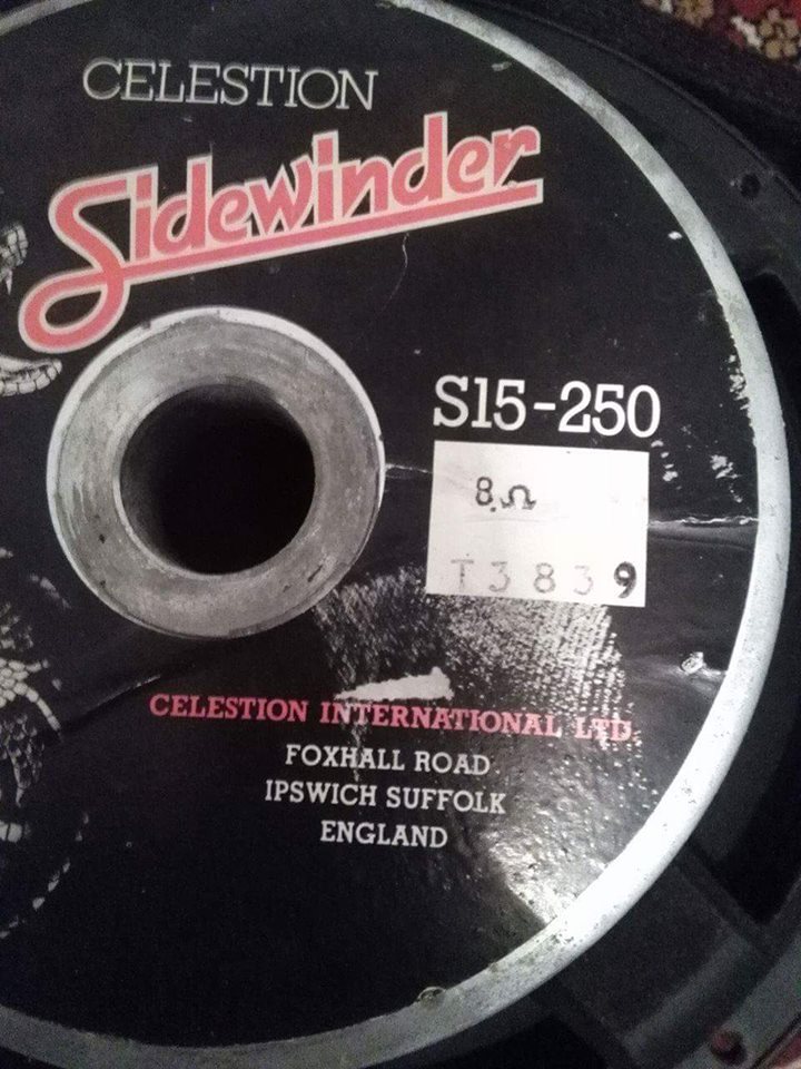

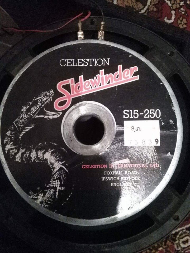

salut cine imi poate spune cate ceva despre acest difuzor din imagine
daca e bun de ceva,in ce aplicatii ar merge provine dintr-o boxa marshall ca cea din imagine
ast lamuriri multumesc

pai ce anume vrei sa stii?
15 inch - 250W si impedanta 8 ohmi
e un difuzor pentru chitara

in ce incinta ar merge?
si daca e ceva de el

este deja in incinta recomandata
difuzoarele de chitara sunt optimizate doar pt aceasta aplicatie.

Din pacate incinta nu o am
De acea am intrebat in ce aplicatie ar merge

incinta chitara open back
faci o incinta de 40 de litri cu spatele jumatate deschis catre exterior
