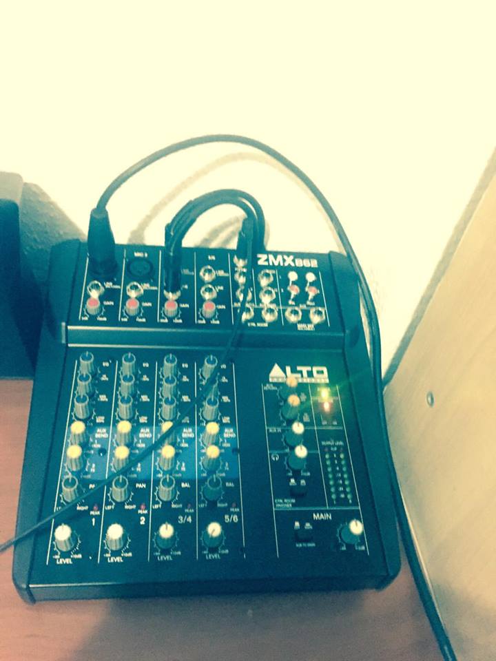

Buna ziua,
Am cumparat acum cateva zile pentru uz propriu, un mixer Alto ZMX862 Professional -> https://www.altoproaudio.com/products/zmx862
De asemenea am cumparat in aceeasi zi un cablu XLR pentru microfonul pe care deja il detin si un cablu Y (2 jack-uri mari de 6.3 si un jack mic de 3.5) nu stiu exact cum se numeste.
Ce am facut / cum am setat conectica:
- am conectat microfonul XLR in portul MIC 1, am setat Gain si Volume aproximativ la jumatate, totul functioneaza superb, ma aud perfect in microfon, sunetul este foarte clar si bun.
- am pus cablul Y pe canalul 3/4 de asemenea cu volumul aproximativ la jumatate.
- Headphones in canalul de casti.
- Microfonul are nevoie de phantom power, este activ iar main volume este undeva la jumatate.
- in plus (nu se vede in poza) in porturile RCA OUT am pus un cablu Y (rca-jack) pentru sistemul meu audio
Am urmatoarele probleme:
1. PC-ul meu (windows 10) nu imi permite sa "ies" pe internet cu microfonul (nu il vede sub nici o forma in Audio - Control Panel) iar sistemele de voce de genul Discord sau Teamspeak nu imi detecteaza mic-ul, este posibil sa mai am nevoie de vre-o piesa / componenta, daca da, ce anume ?
2. Cand conectez cablul Y (rca-jack) la mixer si aprind sistemul cu microfonul conectat in XLR si castile in Headphones si ii dau putin volum canalului de RCA fac o microfonie crunta, sistemul tipa si bazaie in ultimul hal.
Sunt un novice in acest domeniu este primul meu mixer, placa audio pe care o folosesc este cea clasica de 3 mufe (integrata pe placa de baza) singura conectica PC - mixer fiind facuta in portul Verde al PC-ului si pe canalul 3/4 al mixerului cu ajutorul cablului Y de 6.3 mm.
Ma poate ajuta cineva sa, setez acest mixer intr-un mod decent / profi ?
Apreciez si pot rasplati orice efort de a ma ajuta sa setez acest "chin audio" :)
Am pus si o poza cu, configuratia.
Multumesc Frumos !
John

1.Din ce inteleg, tu ai facut un ,,circuit acolo" ai iesit cu semnal din placa de pe PC in mixer si invers-ai grija sa nu arzi ceva
2.Placa ta audio standard de pe PC nu este dimensionata sa suporte semnale asa mari (valabil si la cei care incearca sa inregistreze live din mixer pe laptop, daca va mirati de ce iese rau, placa audio integrata este cauza)

1. Am iesit cu semnal din audio integrat in mixer, invers nu :)
2. Mi-am imaginat ca as avea nevoie si de o placa audio dedicata, asta nu este problema.
2a. RCA OUT din mixer duce direct in sistemul audio pe INPUT, nu intra in PC.
Ideea este ca nu merge microfonul XLR din mixer, nu face broadcast :) il aud doar eu in casti si atat.

Intre mixer si PC. iti trebuie o placa de sunet cu conexiune USB , ceva gen Focusrite 2i2

Salut ! Abia acum am observat ca raspunsul de azi dimineata nu s-a trimis . Insiruirea logica a conexiunilor se face de la microfon catre boxe , in cazul tau catre PC. , astfel : microfon , mixer , placa de sunet , PC. Nu poti spune ca iesi din placa de sunet si intri in mixer pentru ca este exact invers
