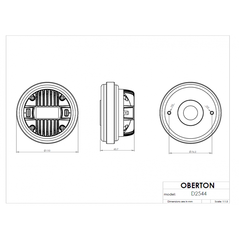

nu le am luat dupa olx. un prieten le a adus din italia. pentru monitoare sunt super. le am ascultat. singura problema un tweeter se aude putin mai incet in rest sunt super ok. stiu valoarea lor. sunt boxe italiene bi amplificate. chhiar daca nu sunt profi e o firma cotata bine...http://www.viscountinstruments.it/media/wysiwyg/pdf/pdf/Voice%20System%20Generale%202010%20ITA%20LOW.pdf Domnul ,ircea considerati ca driverele oberton inlocuiesc cu succes tweeteii lor? http://www.poweraudio.ro/difuzoare_profesionale/Oberton_difuzoare_profesionale/driver_oberton_D2544?filter=23 ce hornuri pot folosi pentru ele? nu vreau sa pun drivere mari sa nu fortez puterea PS Puteti sa mi spuneti distanta dintre gaurile de prindere pe horn? poate reusesc sa le adaptez pentru hornurile care sunt deja pe boxe
 Subiectul mesajului: Re: INLOCUIRE DRIVER
MesajScris: Mie Feb 15, 2017 5:08 pm
Mesaje: 19943
se poti folosi cu succes driverele de la Oberton.
Gaurile de prindere sunt conform standardelor de prindele la 1"
poti folosi orice horn cu prindere cu suruburi de la P-audio de ex.
