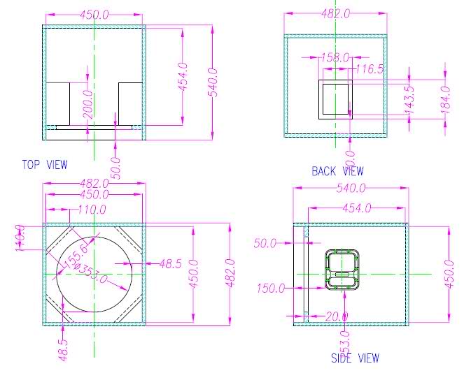

Va salut.
Intentionez sa continui construirea unui sistem cu 2 basi de 15 inch si 2 sateliti de 10 inch.
Basii sunt facuti din OSB de 18mm, dupa proiectul de mai jos, iar satelitii din MDF de 12mm.
xn6azq.jpg [ 41.35 KiB | Vizualizat de 3108 ori ]
Acum nu ma pot decide in alegerea difuzoarelor pentru sateliti...
1-Eminence delta10A
2-Fane sovereign
3-Oberton 10M300 iar ca driver as folosi bm-d440S
Pe basi vreau sa folosesc MAG1545 .
Dupa cum am gandit satelitii sa aibe plaja de frecvente 150Hz-20kHz iar basii 40Hz-150Hz
Astept pareri, o seara buna !

Recomand E10-200S si BM-D446
de la P-audio
Vei avea si spl cat incape si va suna si foarte bine.
Este o configuratie testata indelung.

Multumesc pentru raspuns, se poate folosi fara probleme in basi mag1545 , sau mai este si o alta alternativa ? Pun intrebari multe pentru ca nu vreau sa investesc de mai multe ori. Vreau o data si bine !

1545 se descurca bine in basi. Si Mag producea un model de subwoofer exact cu acest difuzor.
