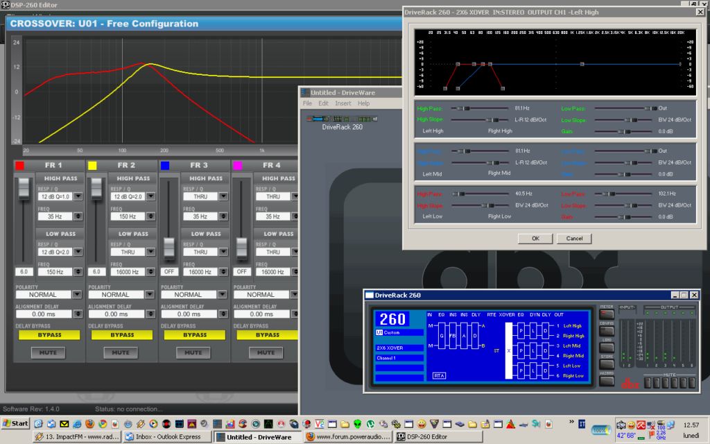

Am folosit aceste configurati pe niste sateliti de 8" si pe un sub 250W si imi place cum se aude cu procesorul DriveRack 260 prima serie. nu PA, PA+. luat din america :D(lam asteptat mabine de 4 luni) .
Totu pe amplificare separata: Clasa AB sateliti si clasa D subwoofer.
Ca tot veni vorba de aceste setari
ce insemana acele BW24,LR48...etc pe crossover??? Felu de CURBA taieri a crossoverului??? ca ace linie raman lafel.
am vazut pe programu de la dynacord ca se vede curba cum taiere si cred ca dbx face lafel numa ca nu arata asa detaliat ca dynacordu
Dynacord vs. dbx.JPG [ 119.16 KiB | Vizualizat de 10789 ori ]
 Subiectul mesajului: Re: Dynacord DSP260 vs DBX DriveRack® PA+
MesajScris: Lun Mar 28, 2011 1:02 pm
Linkwitz Riley = LR
Butterworth = BW
sunt tipuri de panta denumite dupa cei care le-au descoperit
6 dB/oct
12dB/oct
18dB/oct
24dB/oct
48dB/oct
sunt pantele acelor filtre si arata cat de abrupt taie
recomand sa studiezi putin informatiile din acest link ca sa intelegi diferentele dintre elesi modul de functionare.
http://en.wikipedia.org/wiki/Audio_crossover

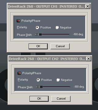

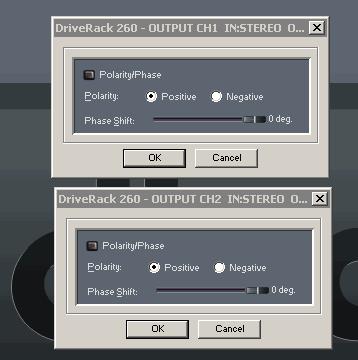

Dan Nita aka DNA scrie:
Intorci faza la 180 grade si vezi daca iti place cum suna asa. Daca este ok, o lasi intoarsa
nu prea am intales
faza.JPG [ 20.57 KiB | Vizualizat de 10715 ori ]
tre sa las positive si sa dau de Phase Shift la stanga??
faza2.JPG [ 20.44 KiB | Vizualizat de 10715 ori ]
MesajScris: Mie Mar 30, 2011 6:24 pm
da
