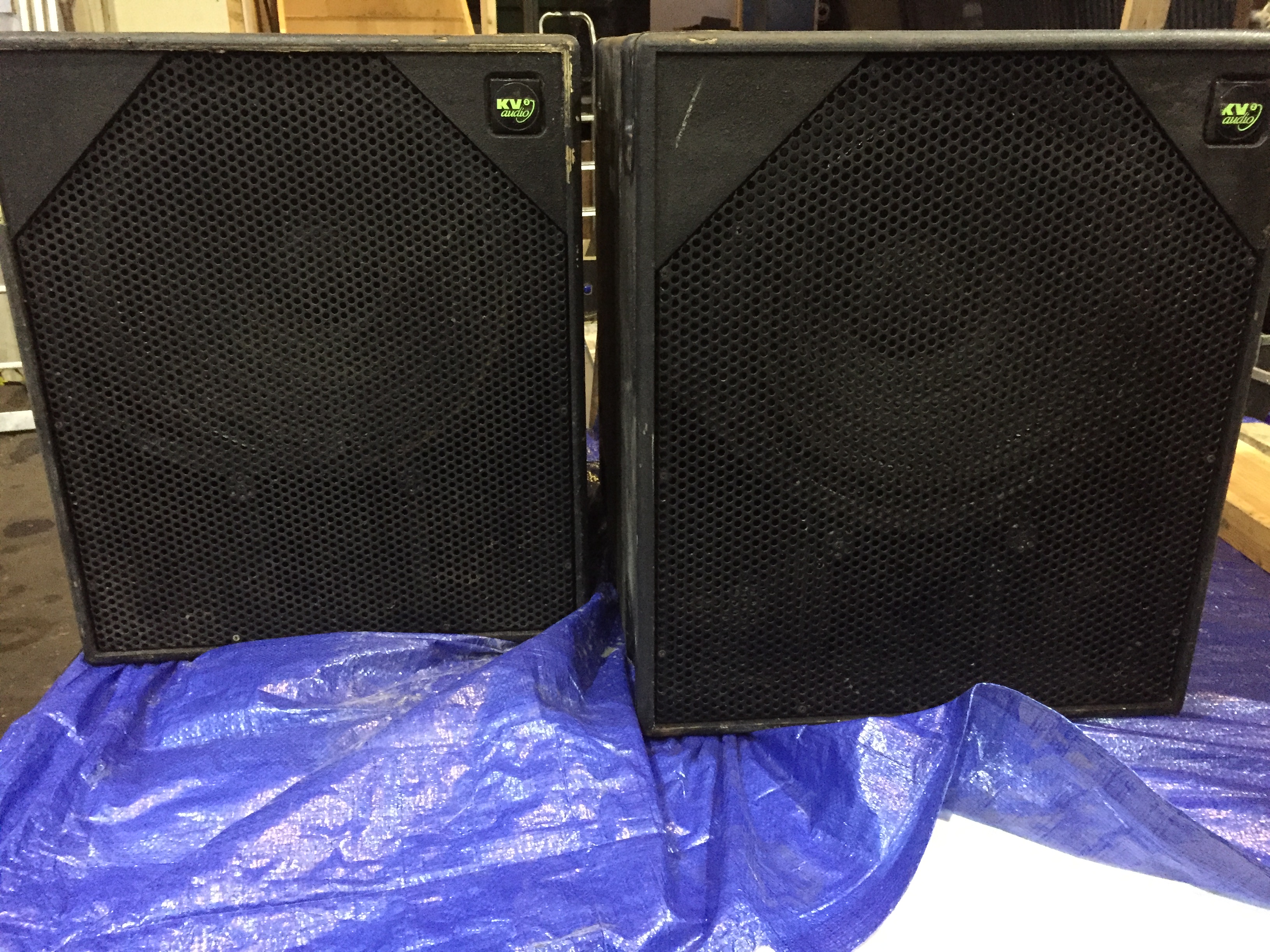

TH18 echipat cu ce trebuie, face cercuri in jurul unui planar, folosit pana la 100hz. Si are o forma mai transportabila, desi greutatea este mare la ambele (sunt echipati cu pd1850, as zice ca e minimul necesar). Spun asta comparandu-i cu hornurile planare model dyna v18pwh si v28pwh pe care le am la dispozitie. Dar deja o dam in diverse, tie NU iti trebuie asa ceva pentru ce vrei sa faci. In categoria compactului poate intra un BR sau un hybrid gen cubo, daca vrei ceva gen mtl sau esw, astea sunt bune numai pe live, pe orice alta muzica nu coboara suficient. Sau cu un proiect gen kv2audio modelul es1.8 poti impaca si capra si varza, este mai transportabil, are de toate si nici nu e pretentios la modelul de difuzor. Despre asta e vorba: https://cdn.globalauctionplatform.com/f ... iginal.jpg
