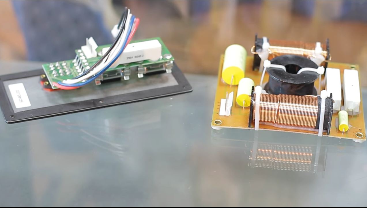

Seara buna,
Un coleg de breasla are niste probleme cu un set de filtre comandate din SUA pentru modelul ev zx5-90
Le leaga pe un PM1000/2 sau pe un SL2400 si din ce spune, la putina forta,pica cand pe bas, cand pe inalte..le foloseste pe live la muzica populara din Banat.
Pozele atasate sunt starea filtrelor primite de noi
I-am spus sa trimita poze cu starea lor actuala (in caz de urma de ardere componente) dar nu a apucat.
Ceva idei careva?!

Trebuie verificat sa nu fie lipituri reci, terminalele componentelor la locul de trecere prin cablaj sa nu fie retezate, becurile sa nu aibe filamentul deformat (semn al incalzirii puternice, caz in care se pot rupe usor fara sa se vada). Uneori se pot umfla condensatorii sau devaloriza fara sa se vada, dar asta nu duce la intreruperea intermitenta a sunetului.

cam asa arata filtrele originale din zx 5 . e o mica diferenta intre astea si cele din pozele tale .

I-am sugerat si eu ca poate nu sunt cele originale...

Pozele de la inceputul topicului arata exact filtrul original din zx5-90pi.
Filtrele au aceeeasi schema de principiu si aceleasi valori ale pieselor, doar ca la modelul zx5 normal bobina pe woofer este alcatuita din 2 inseriate si are comutator de bi-amp.
http://www.electrovoice.com/downloadfile.php?i=970218
http://www.electrovoice.com/downloadfile.php?i=970217

Nu ai inteles, originale sunt ambele, depinde de modelul exact al boxei.

Atunci, inseamna ca a folosit filtrul corespunzator, pentru varianta simpla (asa sustine amicul meu-fara biamp) doar ca da rateuri...
