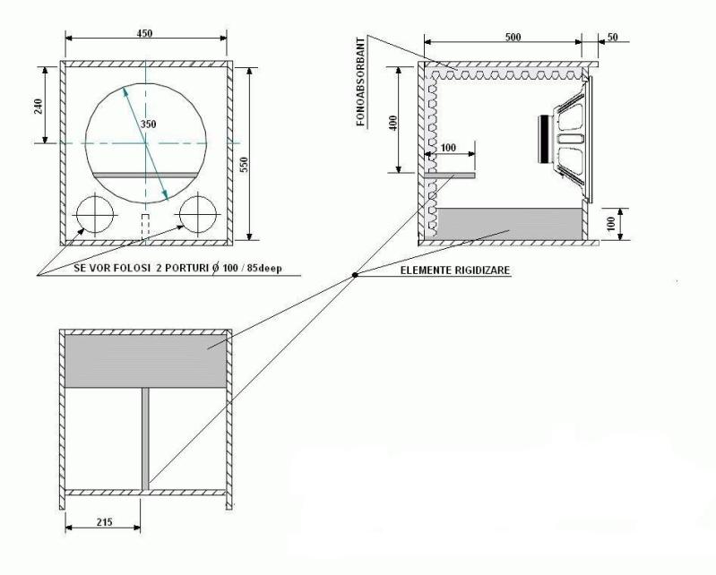

Va salut! Care dintre urmatoarele difuzoare: B&C 15ps76, 15plb7s, P.audio E15-LF, 15BM-500B, MAG 1545, s-ar potrivi mai bine in proiectul urmator?
proiect subwoofer cu hp 15w.jpg [ 39.93 KiB | Vizualizat de 2789 ori ]

P-audio E15LF si MAG M1545 vor fi subwoofere in aceasta incinta. celelalte sunt recomandate pentru boxe fullrange.

Multumesc pentru raspuns! C15-600el banuiesc ca merge, pt ca in final cred ca o sa achizitionez doua astfel de difuzoare. Si inca o intrebare: Daca tuburile de acordaj au diametrul de 105 interior, e bine ca lungimea sa fie de 100mm? Multumesc!

C15-600EL merge f bine
porturile alese sunt OK
