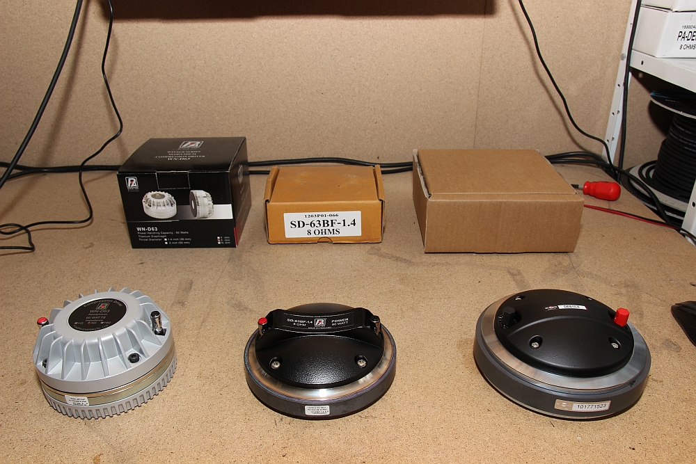

Ambele drivere au bobine de 2.5" , Calote de Titan si iesiri de 1.4" - Puterile sunt identice.
Driverul 1 este DE610 - Pret: 710 lei cu TVA inclus
Driverul este disponibil in magazinul nostru, aici: http://www.poweraudio.ro/driver_BCspeak ... arch=de610
Driverul 2 este P-audio SD63BF - Pret: 490 de lei cu TVA inclus
Driverul este disponibil in magazinul nostru, aici: http://www.poweraudio.ro/driver_p-audio ... arch=sd-63
Driverele testate au fost initial insotite si de WN-D63 de la P-audio , insa am renuntat sa-l mai includ pe acesta in teste deoarece avea graficul identic cu cel al lui SD63BF si aglomera inutil plot-urile.
Driverele impreuna.jpg [ 582.23 KiB | Vizualizat de 3756 ori ]

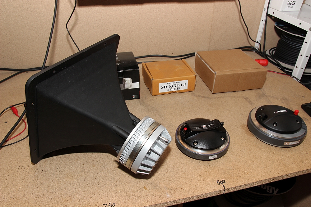

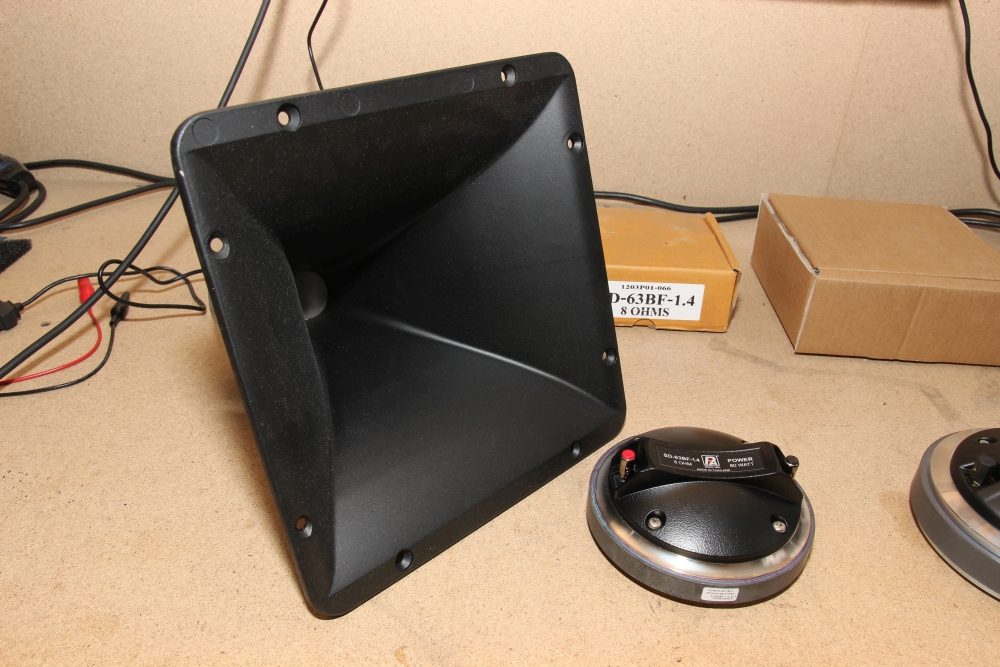

Hornul utilizat are o dispersie de 60x40 grade, este fabricat de Oberton si este disponibil in magazinul nostru aici:
http://www.poweraudio.ro/horn_oberton_H ... ton&page=2
hornul din spate.jpg [ 563.36 KiB | Vizualizat de 3756 ori ]
hornul din fata.jpg [ 508.07 KiB | Vizualizat de 3756 ori ]

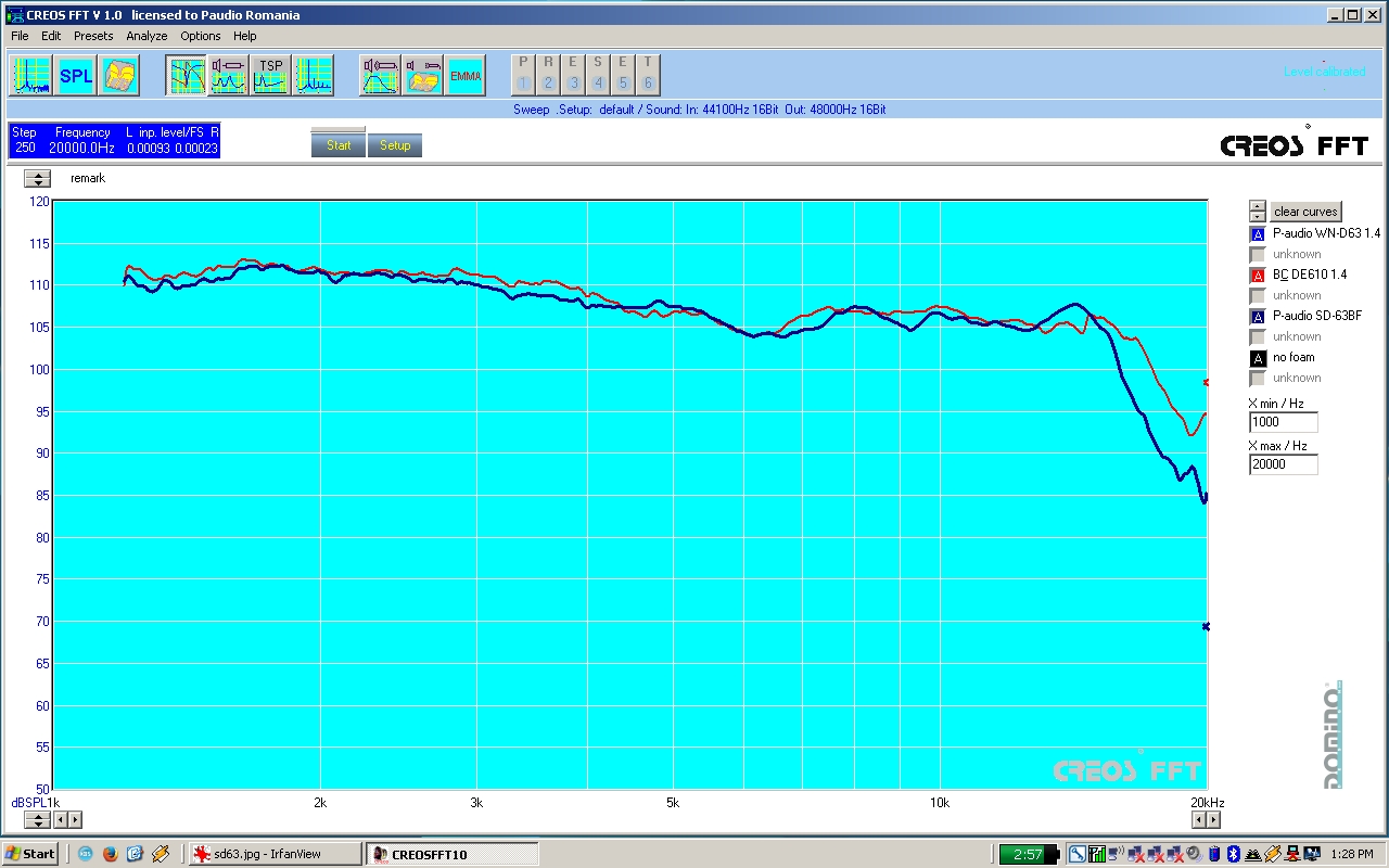

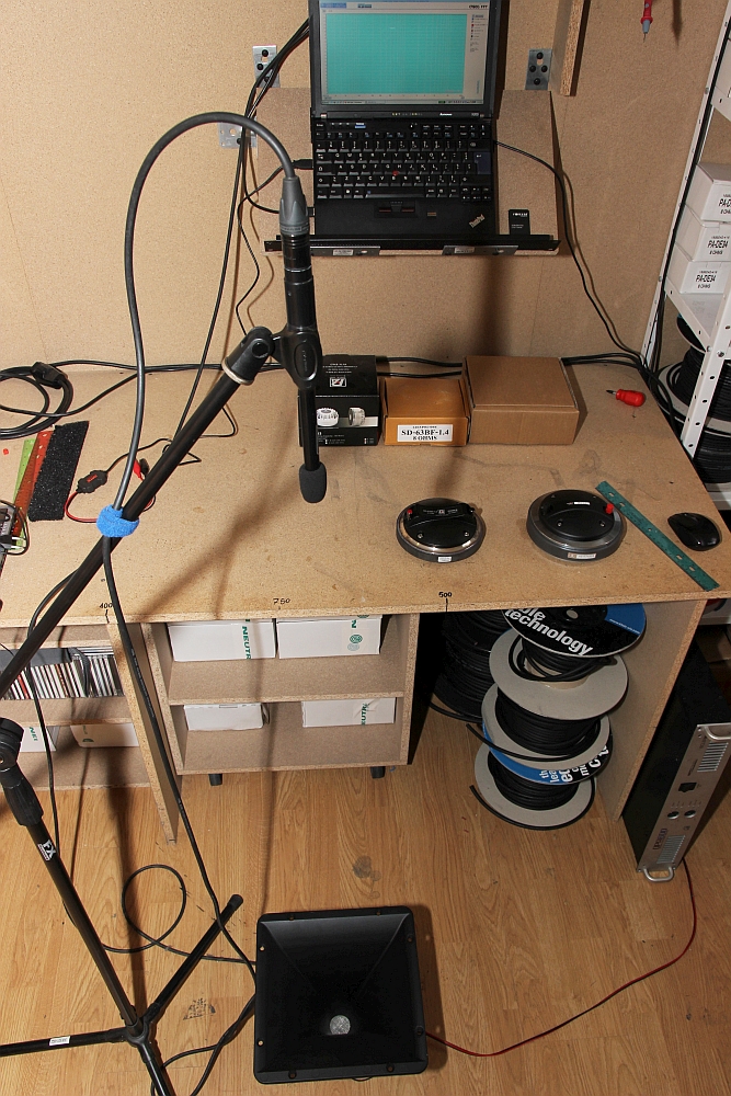

Graficul comparativ este trasat la distanta de 1m si la 2.83V / 8 ohmi (capsula microfonului de masura se afla la 100cm de planul fetei hornului, pe axa acestuia)
test bench.jpg [ 610.7 KiB | Vizualizat de 3743 ori ]
Ambele drivere au impedanta de 8 ohmi
Sistemul de masura este calibrat si este capabil sa ignore reflexiile salii printr-un procedeu specific
Interfata de masura este CreosFFT
masuratoare.jpg [ 289.56 KiB | Vizualizat de 3756 ori ]
graficul rosu = B&C DE610
graficul albastru = P-audio SD-63-BF
Ambele drivere sunt relativ liniare si lipsite de anulari, ceea ce inseamna ca phaseplug-urile sunt bine proiectate. Filtrarea acestora nu ar trebui sa puna probleme deosebite.
Singura diferenta este faptul ca un SD-63 va cadea dupa 17000 de Hz pe cand DE610 va mai urca inca vreo 1000 de Hz.
Facand o corectie pasiva, ambele drivere ar putea fi "convinse" fara probleme, sa urce pana la 18-19000de Hz la -10dB, ceea ce este excelent pentru un driver de format mediu cu bobina de 2.5"

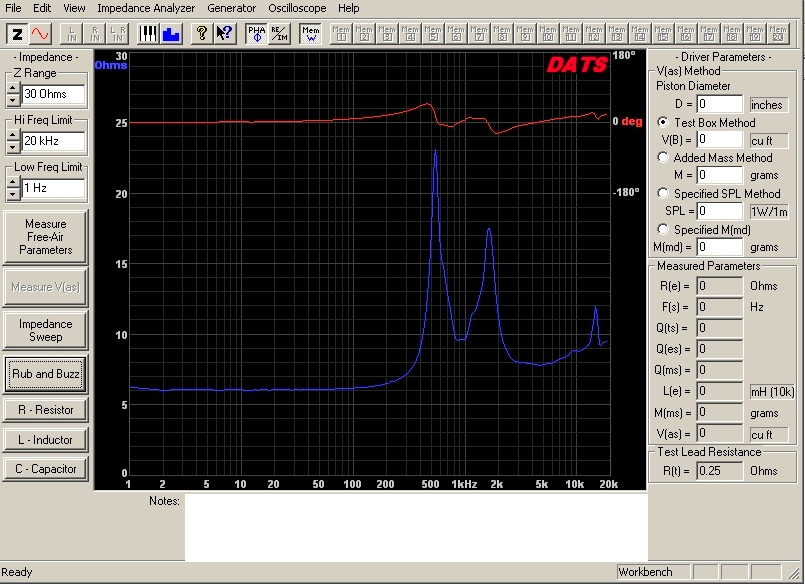

Cu ocazia asta am trasat si niste grafice de impedanta pentru fiecare dintre ele, cu hornul de test montat.
Grafic B&C DE610:
plot de610.jpg [ 226.84 KiB | Vizualizat de 3756 ori ]
Grafic P-audio SD-63BF:
plot sd63.jpg [ 254.2 KiB | Vizualizat de 3756 ori ]

Acum te rog sa nu te superi, dar mie nu mi se par chiar masuratori de laborator, daca sunt facute in conditiile din poza.
 Subiectul mesajului: Re: Masuratori B&C DE610 Vs P-audio SD63BF
MesajScris: Mar Sep 29, 2015 1:31 pm
Sistemul folosit nu are nevoie de camera anechoica, deci faptul ca nu se afla in una nu influenteaza cu nimic graficele.
