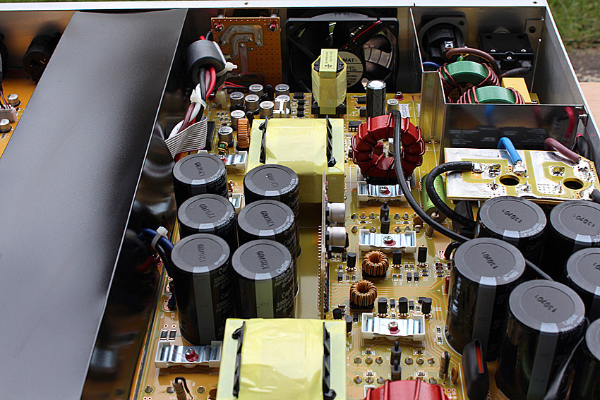

IMG_7895.jpg [ 299.78 KiB | Vizualizat de 6021 ori ]
salutare, dupa cum spune si titlul vreau sa cumpar amplificatorul BEHRINGER INUKE NU12000DSP de pe site https://www.thomann.de/ro/behringer_inu ... 000dsp.htm pretul mi se pare foarte bun fata de cat se vinde la noi. sunt constient ca nu are puterile alea nici in veci mai ales in 2 ohmi 2x6000w, daca imi scoate 2500w in 4 ohmi pe un canal sunt multumit, mufa de alimentare sustine 32 amperi . uitati aici si pdf http://www.americanmusical.com/MediaCen ... tguide.pdf va rog frumos sa imi spuneti si mie parerile voastre si mai ales daca ati folosit acest amplificator

12000-ul este practic un NU6000 dublat
6000-ul a fost masurat si rezultatele postate aici:
http://forum.speakerplans.com/behringer ... 69202.html
Un citat foarte interesant din test:
Citat:
The 80A peaky line current draw comes from the AC line current distortion due primary side peak rectification.
This is not a real problem for the IEC connector but could have serious consequences if many of these connected to the power network, It is a PROBLEM for the electrical service provider, circuit breakers and especially risky when diesel generator is the power source!
It has a high probability not only KILLS the amps itself but hurting other sensitive equipments connected to the same network (CD players, mixers, etc..)
It is not a big surprise that most of modern high-power amplifiers have power factor correction (PFC) to eliminate these potentially killer current peaks...
trageti singuri concluziile.
Ideea de baza este ca nu este un produs destinat utilizatorilo PRO ci este gandit pentru cei care fac petreceri private sau pentru copii care fac majorate.
