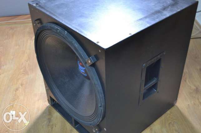

http://www.gbs-audio.de/resources/2422.pdf Salutare la toate lumea sunt nou pe Forum .Am un woofer tipPA - Disco 22" - Bass - Lautsprecher GBS 2422 Poate sa ma ajute cineva cu schema de incinta acustica pentru acest fel de difuzor de bass .

.....Am o singura Bucata Scoate un Bass ca misca tiglele dar criminal de urat joaca membrana . de la 30 de Hz pana la 45 Hz suna bine dar de la 45 pana la 75 nici cum ........http://wizardaudio.hu/hasznos/hangfal%2 ... 21%201.jpg ceva parere despre schema asta .....http://olx.ro/oferta/boxa-rh-sound-gbs- ... 2RB57.html
GBS.jpg [ 20.69 KiB | Vizualizat de 4154 ori ]

Daca stiti pe cineva care vrea sa vanda incinta second hand pt difuzor de 21 de zoll sunt interesat de incinta .Dar sa aiba macar de la 210 litri pana la 270 .
