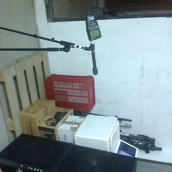

Incinta cu difuzor coaxial 200 wati......a fost stearsa prima postare, daca am gresit cu ceva, va rog sa-mi transmite-ti.
Fotografie 3.jpg [ 142.28 KiB | Vizualizat de 5888 ori ]
Fotografie 1.jpg [ 61.73 KiB | Vizualizat de 5888 ori ]

Nu mai inteleg nimic...este o poza care nu este a mea , nu eu am incarcat-o si imi apare la postarea mea ??????
Respect
incinta e 12 A. ????? ce dracu !!!! eu nu am incarcat asa ceva ..nici nu stiu nimic despre aceasta incinta..restul de 3 cu satelitii facuti de mine si cu spl-ul masurat sunt corecte....rog pe cineva.....

127dB e destul de bine

127,9.......Pentru 12 toli / 200 wati cred ca da...

in ce conditii a fost obtinuta valoarea?
amplificator, incinta, difuzoare, putere aplicata, etc.
Din poze amplificator powermate 1000-2 ....350 wati / canal....incinta facuta de mine 45 litrii, acordata la 63 herti,
difuzor 12 -CTX de la b&c , din pacate fara pink noise...doar cu muzica.
O poza este gresita masuratoarea de 108 db, pt.ca am folosit un inversor xlr care de fapt era un atenuator la minus 20 de db. La 1 metru pe stativ cu hause....

Nu se vad decat 2 poze , dar totusi , felicitari pentru realizare si indrazneala totodata.

La resize le-a taiat prea tare.....rog moderatorii sa stearga pozele neclare.
