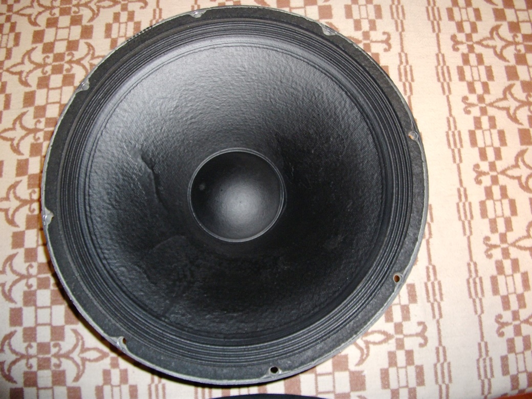

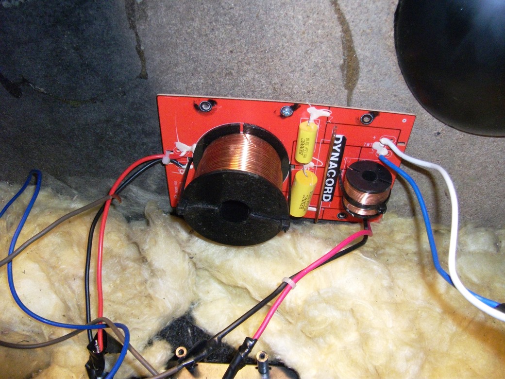

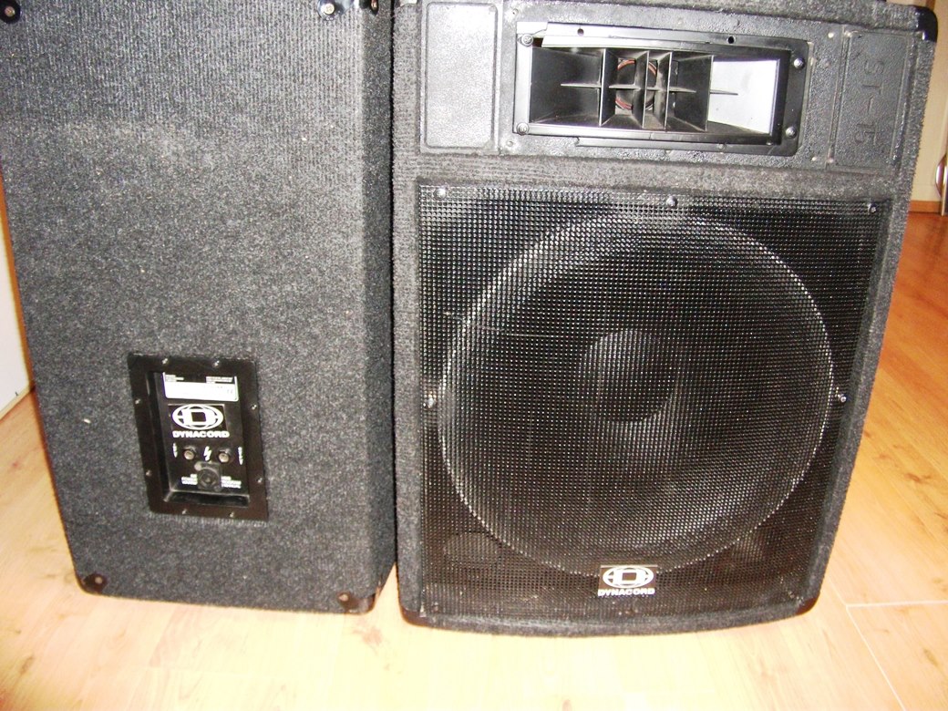

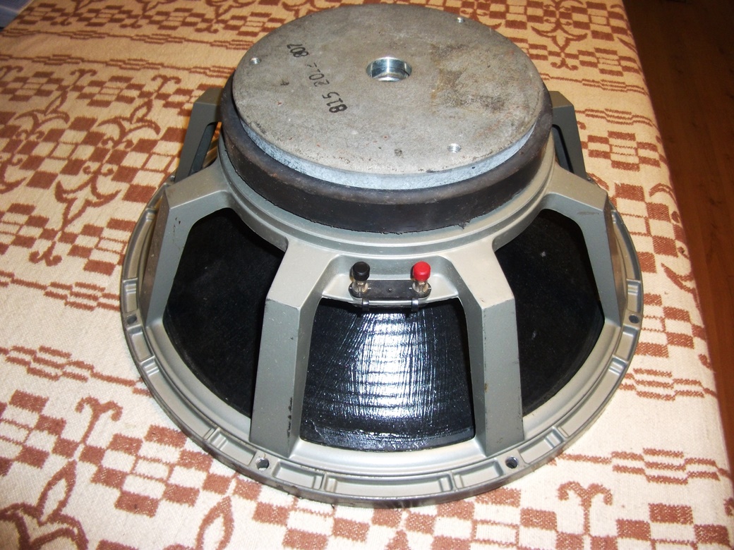

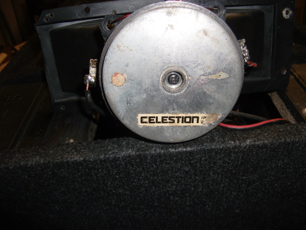

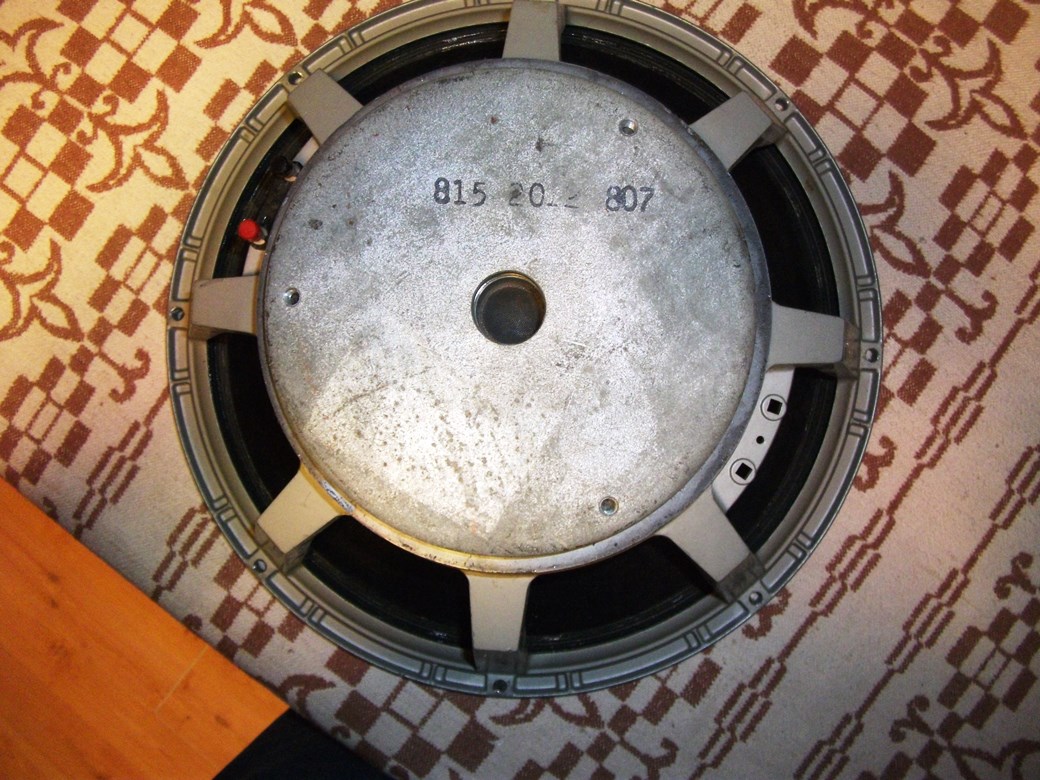

au ajuns la mine 2 difuzoare,probabil Electro Voice 15L sau 15B.scrie 815 2012 807 si atat!sunt destul de "obosite",merg bine,dar nu am incredere,fostul proprietar,cred ca forta fara mila....sunt in cutii Peavey ST-15 cu embleme Dynacord!!!!!,driver-ul e Celestion,si pe filtre au lipit Dynacord,probabil sunt cele originale Peavey.am rugamintea la colegii mai cunoscatori,sa ma ajute la identificarea difuzoarelor.

difuzorul pare sa fie un EV insa ceva este in neregula cu conul
Este vopsit pe fata si pare sa fi fost dat cu silicon sau ceva substanta pe spate.

da ,e vopsit,reparat cu silicon,probabil a fost rupt.aveti recone kit(membrana),merita reparat?

Nu este EVM 15b?
http://es.audiofanzine.com/altavoz-para ... /imagenes/
http://www.f64.ro/f421171/

sau 15L,am inteles,ca sasiul e la fel

Conul difuzorului mi se pare ca seamana mai mult cu cel postat de mine.
La cel postat de tine mai are si acele nervuri pe suprafata conului.

de filtre si driver-ul celestion aveti idee?

Se aseamana cu ''Driverul'' meu

da,sunt la fel,

conform codului 815 2012 e EVM-15L SII
