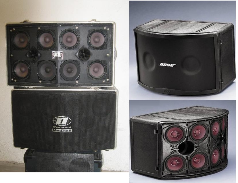

Cautand niste boxe mai speciale am dat peste Dynacord Mosquito S :shock: , seamana foarte bine cu Bose 802!
Intrebarea este cine a creat primul acest tip de boxa? Bose 802 am auzit, oare cum suna Dynacordul?
Am intales de la cineva care a cantat prin RDG in anii 80-90, ca erau la moda pe acolo!
large_image_1.jpg [ 131.68 KiB | Vizualizat de 1177 ori ]

Cum putea sa sune ?
Prost .
Din imaginile prezentate mai sus rezulta ca aveau ca difuzor de inalte tweteer-e de tip PIEZO , asa ca...adio .
Am mai intalnit la inceputul anilor '90 incinte perfect asemanatoare cu Mosquito 8 , fabricate tot in West Germany ( prima poza din stanga sus ) ... aveau o sigla pe care scria KUDOS , nu Dynacord .
Poza din stanga jos este de alt tip , in locul difuzoarelor PIEZO se pare ca au gauri rotunde si difuzoarele montate in interior...undeva este o eroare .
Difuzoarele folosite in incinta KUDOS erau de tipul auto si aveau diametrul de 5" cu suspensie de tip burete poliuretanic , se distrusese in timp probabil din cauza umiditatii atmosferice .
Propietarul a insistat sa o modific...
Am montat (cu modificarea gaurilor fetei incintei ) difuzoare 6" de la Eminence ( de tipul ME6-75 , in prezent difuzorul se numeste ALFA 6 ) iar in locul acelui PIEZO un tweeter de tipul APT80 , caruia i-am " tuns " urechile hornului pentru a incape in vechiul loc .
Evident , a fost necesar si un filtru trece sus cu freventa de separare la 6000Hz / 18 dB pentru APT80 , varianta initiala cu PIEZO nu avea niciun fel de filtru !
Dar incinta s-a transformat din banda larga in satelit .
Proprietarul a fost foarte nemultumit si nevoit sa foloseasca si un subwoofer de 18" , ceea ce era aproape de neconceput in acea perioada .
Singurul lucru care l-a consolat a fost faptul ca avea un SPL urias si ca puterea " inghitea " o putere incredibil de mare fara probleme .
