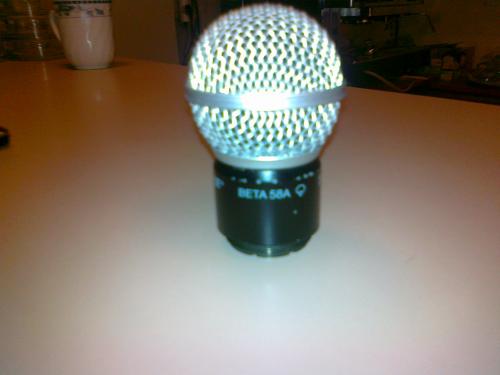

daca microfonul este original,desfaci capsula si acolo ai trei pozitii de gain
120129214020.jpg [ 16.56 KiB | Vizualizat de 5202 ori ]

Am desfăcut capsula,insa nu tin minte sa fi vazut acel fain,asta inseamna ca nu ii original desi,este munca neutrik si e made in usa.sa fie fake?:( din receiver nu se poate diminua decibeli??

daca este made usa este fake. de peste 12 ani sunt mexic iar ultimile care totusi au legatura cu shure sunt made china. uite-te atent si la fake este un comutator cu trei pozitii.

in interiorul microfonului are un comutator verifica acel comutator sa nu fie dat pe +10db si dal la 0 asa nu vei mai avea probleme
