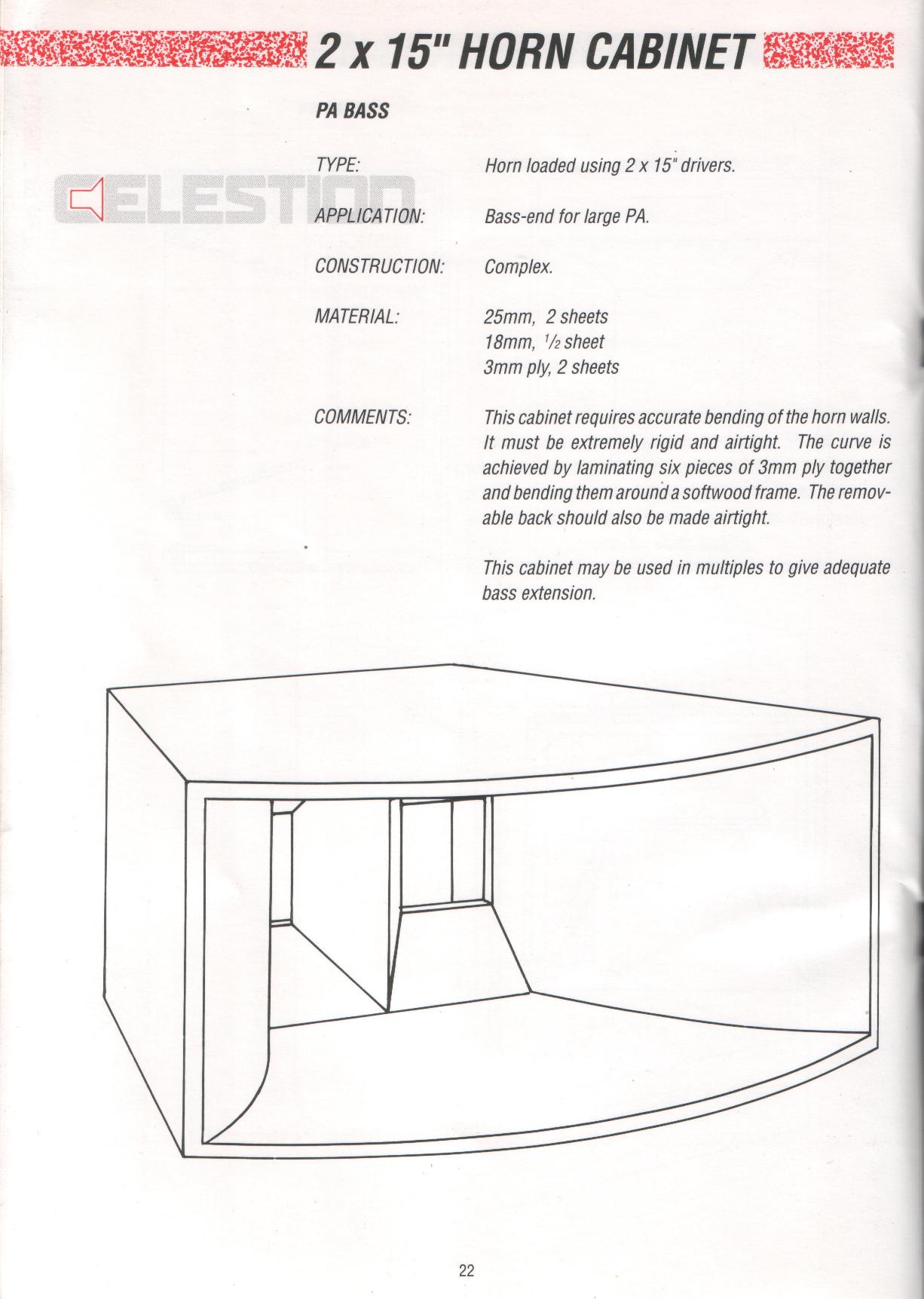

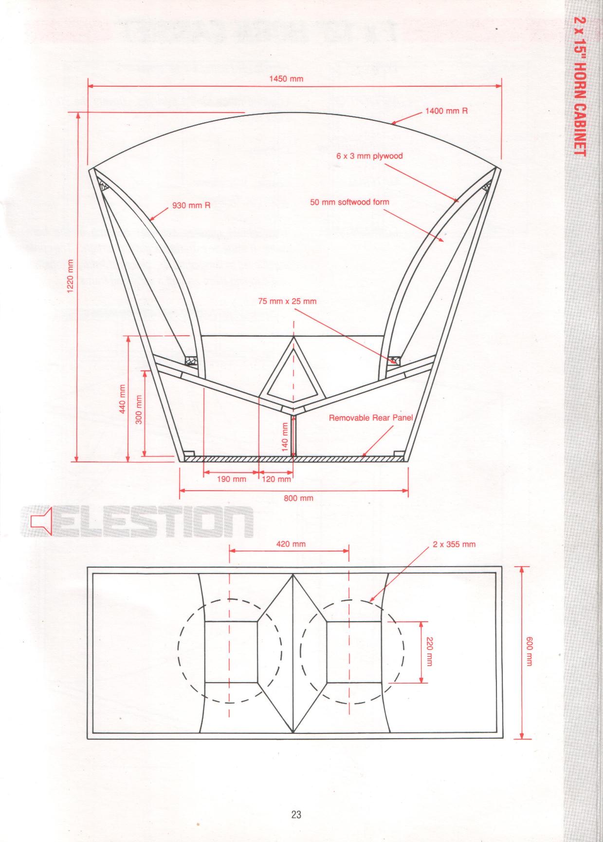

Exista mai multe variante...evident " originale " !
Ar putea fi vorba despre acest proiect :
Celestion 022.JPG [ 163.3 KiB | Vizualizat de 2960 ori ]
Celestion 023.JPG [ 182.95 KiB | Vizualizat de 2960 ori ]

Sună bine acest proiect, dar mai are nevoie de niște suburi, în opinia mea.
(Le-am făcut mai demult)
 Subiectul mesajului: Re: proiect montarbo w5
MesajScris: Sâm Mai 11, 2013 8:56 am
Da , si Celestion precizeaza clar acest lucru , pentru o extensie buna este necesara folosirea unui numar " multiplu " de asemenea incinte .
Daca se urmareste doar redarea kick-ului si mid-bass , adica de la 60 Hz in sus , proiectul Celestion este suficient .
Pentru sub se pot adauga incinte specializate .
