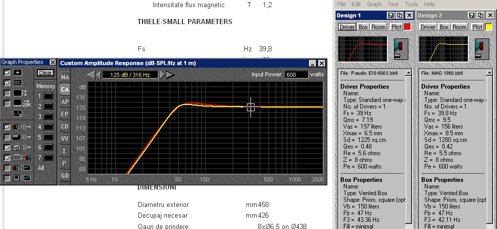

MAG 1860 are anumite avantaje de partea sa:
Pret, sensibilitatea declarata cu 2 dB mai mare si sasiu de aluminiu.
am facut si o simulare pentru a compara cele doua difuzoare.
Grafic Rosu = P-audio E18-600S
Grafic Galben = MAG M1860
plot.jpg [ 199.59 KiB | Vizualizat de 3687 ori ]
se vede pe plot ca difuzorul de la P-audio are un avantaj de aproximativ 1 dB peste modelul de la MAG la aceeasi putere aplicata si in aceeasi incinta (150 litri acordata la 47 Hz)
Parca MAG-ul coboara foarte putin mai jos in aceleasi conditii , insa diferentele nu pot fi sesizate decat cu echipament de masura.
Cursa este in limite, la puterea RMS, la ambele difuzoare.
Singura diferenta notabila esta la partea de group delay, unde P-audio are o valoare mai mica , ceea ce se traduce printr-un bass mai rapid mai percutant (poate fi interpretat si ca si kick suplimentar)
MAG-ul este putin mai greoi, va avea un bass putin mai huruit.
Difuzoarele sunt extrem de apropiate ca si comportament. Practic sunt echivalente.

spuneam de E 18 ELF,oricum iti multumesc pt ajutor.acum ma gandesc ce alegere sa fac :(

p audio are kick,asta e mai greoi........... :(
 Subiectul mesajului: Re: mag 1801
MesajScris: Dum Noi 18, 2012 10:51 pm
diferentele sunt infime si la group delay (2 ms la 50 Hz)
