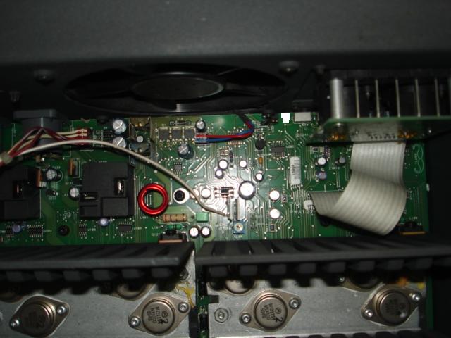

Va salut !
Am achiztionat un Crown CE 1000 si un jumper este pus iar celalat nu este pus ...nu stiu ce fac acei jumper-i ....de 1 an de zile si nu am aflat ... daca trebuie pusi sau nu :lol: :roll:
ce1000_03.jpg [ 115.71 KiB | Vizualizat de 3463 ori ]

Fa o poza mai detaliata.

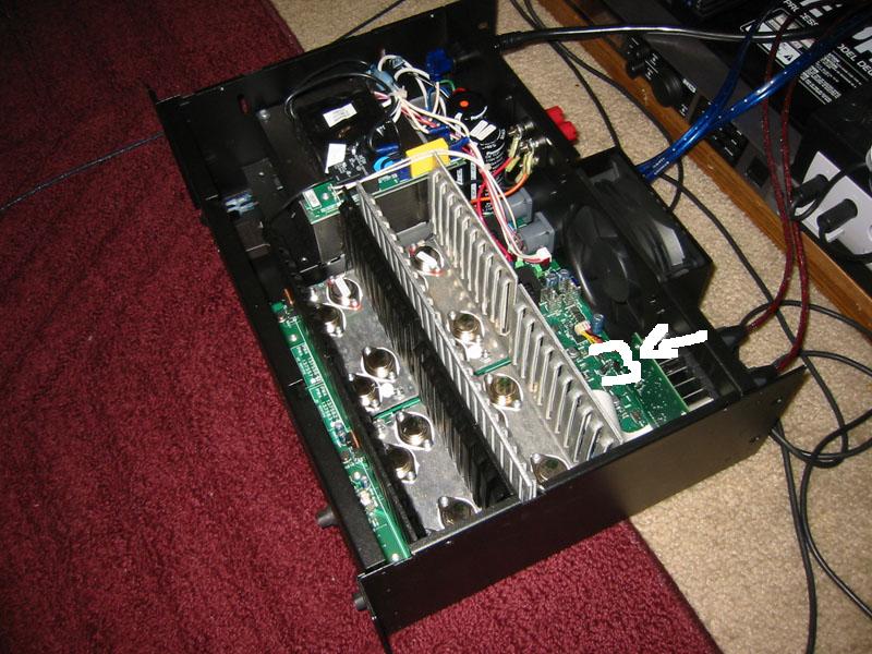

Mai clar nu pot face poza ...este jumper-ul de linga semnul alb langa cablu de la ventilator , este negru si asemanator cu un jumper de hard-disk .
1-025-025492_3-Crown-CE-1000.jpg [ 47.12 KiB | Vizualizat de 3408 ori ]

salutare
modelul de CE pe care il ai tu este ultima editie de CE, de acea nu este la fel ca modelul de CE pe care il are amicul tau
seria CE a suferit multe modificari pe parcursul productiei sale
Eu spre exemplu am avut deaface cu cateva variante dar nici una nu avea jumperii de care vb tu
io te sfatuiesc sa cauti o schema a modelului si apoi poti stabili ce fac acei jumperi
poti face urmatorea chestie:
-desfaci capacul si vezi ce cod e inscris pe cablajul principal
-cauti pe crownaudio manualul de service pt seria CE
-il descarci
-si cauti schema corespunzatoare cablajului tau(dupa acel cod)
Si probabil din schema vei afla ce fac acei jumperi
MULT SUCCES

posteaza mi mie codul acela si iti caut eu si iti spun ce si cum
 Subiectul mesajului: Re: ajutor va rog frumos
MesajScris: Mar Aug 28, 2012 8:43 pm
Membru din: Dum Iul 24, 2011 12:55 am
Mesaje: 25
SALUT CRED CA ASTA ESTE CODU PWA 127451-1 SI PE URMA PE O ETICHIETA DE HIRTIE SCRIEA STA PWA 127451-2 DAR PE CABLAJ SCRIEA STA PRIMU MERSI FRUMOS SI LA JAMPERI ACOLO LINGA EI SCRIE Z200 SI CELALAT Z100
MesajScris: Mar Aug 28, 2012 10:29 pm
este vorba despre corectia pentru hornuri cu directivitate constanta (un fel de EQ mai complicat)
cand ai jumper pus corectia este activa, cand il ai scos corectia este inactiva
in principiu pune un jumper si pe Z200 ca si pe Z100
