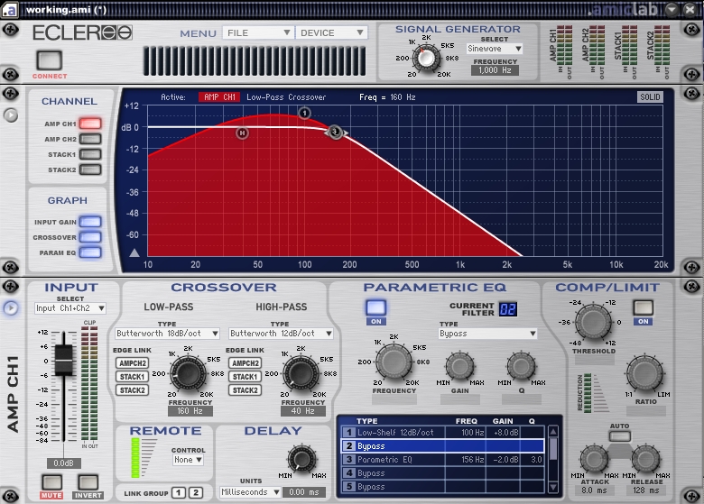

Va rog sa ma ajutati sa "descifrez" cativa termeni tehnici ...
Sunt niste preseturi pentru o boxa de bass care au la baza algoritmi pentru un procesor de tipul Dynacord DSP 224, dar din pacate eu posed un procesor DSP de tipul DBX Drive Rack PA si lucrurile sunt putin diferite, frecv,factori...etc.
LO -CUT FREQ 40HZ
LO-CUT RESP 12DB ,Q=1
SHELV-FREQ 100HZ
SHELV SLOPE 12DB(LPN)
SHELV -GAIN +8 DB
PEQ FREQ 156 HZ
PEQ Q 3.0
PEQ GAIN -2DB
LO PASS FREQ 160HZ
LO PASS RESP 18DB/BU
As dori sa introduc parametrii acestia in procesorul DBX mentionat mai sus .
Multumesc pentru sprijin !
 Subiectul mesajului: Re: Un mic ajutor!
MesajScris: Mar Aug 28, 2012 9:53 am
cam asa arata graficul cu datele de mai sus
ai toate informatiile necesare acolo
daca nu intelegi ceva, spune-mi.

Am incercat cu procesarea asta, DAR SUNA FOARTE PROST!
MesajScris: Mar Aug 28, 2012 8:58 pm
In conditiile in care nu folosesti boxa originala , ci o copie dotata cu alt difuzor , este foarte normal ceea ce se intampla.
MesajScris: Mar Aug 28, 2012 9:08 pm
din cate-mi dau sema e vorba de FX20, clonele pe care le-ai facut. Eu as proceda asa: high pass la 40 Hz /24dB/octava But, lou pass la 80 Hz /24dB/octava But, un gain de 3-4 dB in jurul frecventei de 45 Hz si acolo te joci cu latimea benzii. Stai linistit ca nici originalul nu are setari fixe, totul depinde de locatia pe care vrei s-o sonorizezi. Bafta :P
MesajScris: Mie Aug 29, 2012 8:07 am
Eu as merge pe urmatoarele valori :
crossover
40 Hz 24dB LR
120Hz 24 dB Butter
eq
55 Hz gain +6 dB ( max + 9 dB ) iar Q=0.5 oct.
200Hz gain -6 dB iar Q=3 aici poti sa variezi valorile ca sa sune curat in partea de upper bass
MesajScris: Mie Aug 29, 2012 8:33 am
P Victor / hpavictor scrie:
crossover
40 Hz 24dB LR
120Hz 24 dB Butter
eq
ce e peste 80 Hz suna urat, aproape orice sub, mai ales planar sau fx
MesajScris: Mie Aug 29, 2012 8:51 am
Da , dar se poate liniariza din EQ2 , se potoleste relativ usor variind valorile GAIN si Q !
MesajScris: Mie Aug 29, 2012 9:42 am
Sunt umpic in dubiu,dbx-ul are cred 2 eq :roll:
F1 55HZ
G 6.0 DB
Q O,56
F2 55HZ
G 6.0 DB
S 4
Si de unde scad la 200 hz 6 db?
