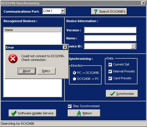

am o problema la conectarea PC la DCX2496 cu cablu serial RS232
am un cablu serial tata-mama
pinii sunt legati 1 la 1 adica ( 1-1,2-2....9-9)
e cablu de vina?
sau mai trebuie cava setari facute.
nu se conecteaza.

Iti trebuie un cablu serial sa fie cu pinii astfel: 2-2
3-3
5-5
Atat nu mai trebuiesc alte conexiuni.
(acel cablu este pentru altceva, nu intru in detalii)

eu am cablu cu toti pinii conectati si merge
incearca sa mai schimbi porturile de comunicare de acolo de sus unde scrie COM1
la mine parca mergea pe COM5

Daca nu merge nici asa s-ar putea sa trebuiasca cablu crosat, adica pinul 2 de la mufa mama la pinul 3 de la mufa tata
si pinul 3 de la mufa mama la pinul 2 de la mufa tata.

Sau e posibil sa fie portul com1 ars, incearca cu un adaptor usb-rs232 pe o iesire usb.

pai am vrut sa folosesc cablul acesta pentru ca nu vreau sa dau 50-60 lei pe un adaptor RS-USB
am facut legaturile 2-2, 3-3, 5-5 (nu merge)
am facut corsat (nu merge)

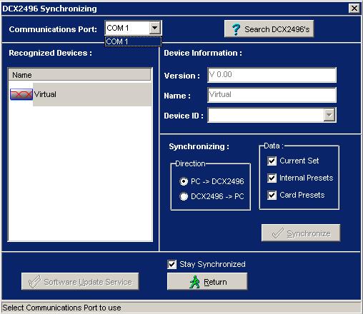

nu am decat com1
dcx com1.JPG [ 40.43 KiB | Vizualizat de 2245 ori ]

Atunci e ciudat ori e arsa iesirea seriala ori are ceva DCX-ul!
