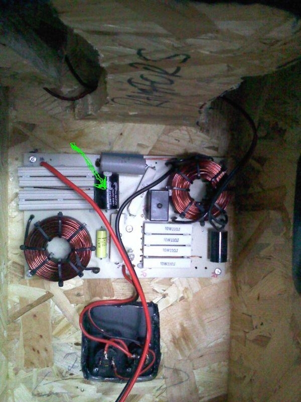

nu de mult timp mi-am finalizat satelitii cu e 12 250n + d220 ti. driverele si filtrele au fost cumparate de la Romeo din Cj. filtrele au fost facute pt 12WS 600 +d 220 ti. le-am pus sus si suna bine,dar am vrut sa fac si cateva teste, am avut si 4 sonorizari cu ele(dj-ala). vroiam mai multa medie pe e 12 250 n. d 220 ti este taiat undeva la 12 db/oct 2400 hz si e 12 undeva la 1800 asa stiu de la el. in urma unei discutii avute,i-am zis ca as vrea mai multa medie pe joase. mi-a zis sa dau jos un cond pus in paralel de 10uf 250 V de pe joase,stiu ca mai sunt inca doi acolo tot pt atenuarea medilor. vreau sa stiu daca este ok ceea ce am facut ,daca nu afecteaza difuzorul intr-un fel,acum suna mai echilibrat ,media este cam 30-40% mai prezenta. am si poze cu filtrul.

Nu afecteaza difuzorul cu nimic.Daca vrei si mai multa medie poti da jos ambele condensatoare.Si sa lasi doar bobina pe difuzorul de joase.

iti multumesc mult pt ajutor.eu ma gandeam sa nu fie ceva bine acolo,separarea de frecvente sau sa nu fie ok pt diful de joase. la filtre nu ma pricep,dar am observat diferenta daca am dat jos cel de 10 uf.am probat si pe voce si e altceva. voi avea ceva colaborari cu o formatie si media e de baza la lautari.

Fara masuratori e relativ greu sa pui la punct o boxa.Dar merge sa incerci si urechiometric ca nu ai nimic de pierdut.
