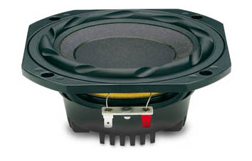

Originalul este 6ND430 , de la 18 Sound .
Sa asteptam pana vor aduce difuzoare compatibile cu acesta Dnii Mircea Bartic si DNA !
6ND430.jpg [ 39.5 KiB | Vizualizat de 4233 ori ]
