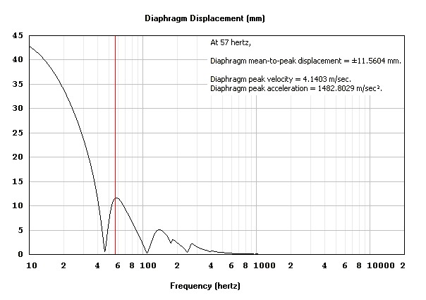

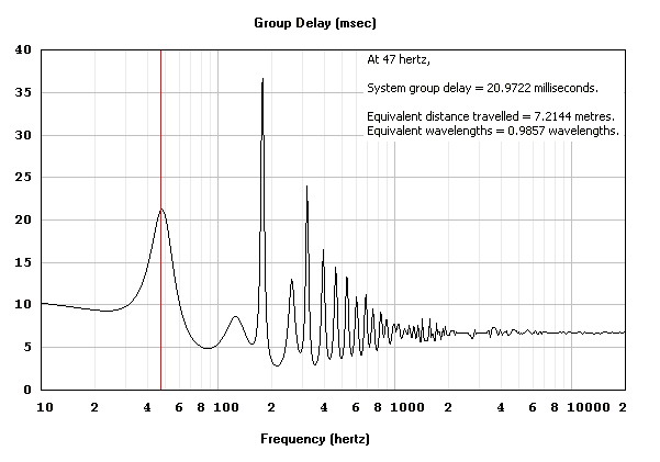

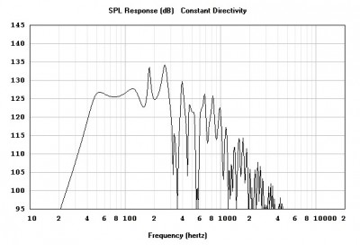

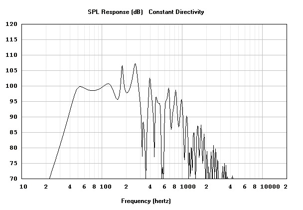

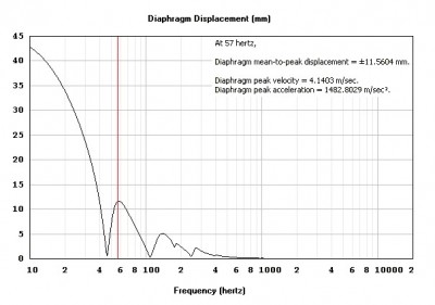

a facut Mircea ceva simulari cu 12WS600 cu hornresp. Chiar aici a atasat o poza cu graficul....

asa arata simularile , daca sunteti interesati am sa postez si proiectul am in plan 4 astfel de incinte
