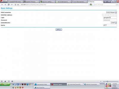

Azi mi-am schimbat providerul de internet (am trecut de la romtelecom la akta) si am o mare problema.Am cautat mult pe google asa ca va rog sa nu sariti pe mine.
Am un router axess tel mv400 si nu reusesc deloc sa fac setarile pentru a avea internet la ambele calculatoare.Ma gandeam sa-i fac un update de firmware dar nu gasesc de loc de unde sa descarc acest firmware.
La akta este o conexiune broadband,cu username si parola.In mod normal cu un singur pc bagi parola si este foarte simplu.
Am pus username si parola cele furnizate de provider,dar sunt sigur ca mai sunt si alte setari de facut in meniu.
Cum sa configurez routerul?
Atasez o poza cu meniul routerului.

daca modemul se leaga la provider prin cablu tv sau telefonic trebuie sa setezi PPOE nu evDO modem

Nu are optiunea ppoe,decat evDO modem, se leaga prin telefon.

Daca routerul nu are optiunea ppoe(sau nu suporta) exista vreo sansa sa-l fac sa mearga?

Routerul tau este pentru conexiune mobila broadband. Din ce am vazut nici nu are port de WAN cu incapsulare Ethernet.
Nu ai ce face cu el
