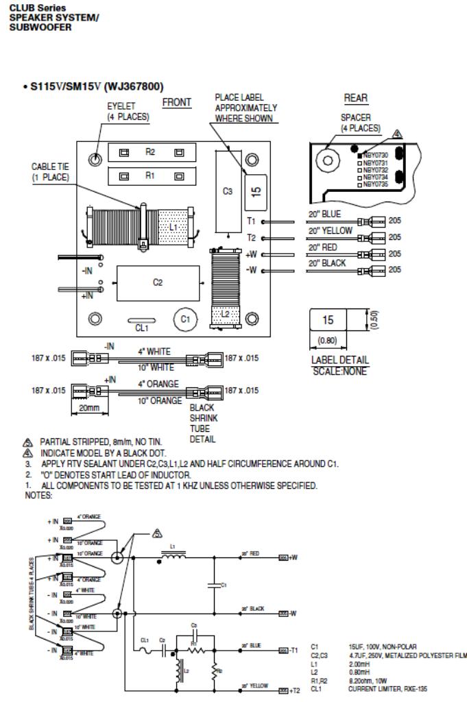

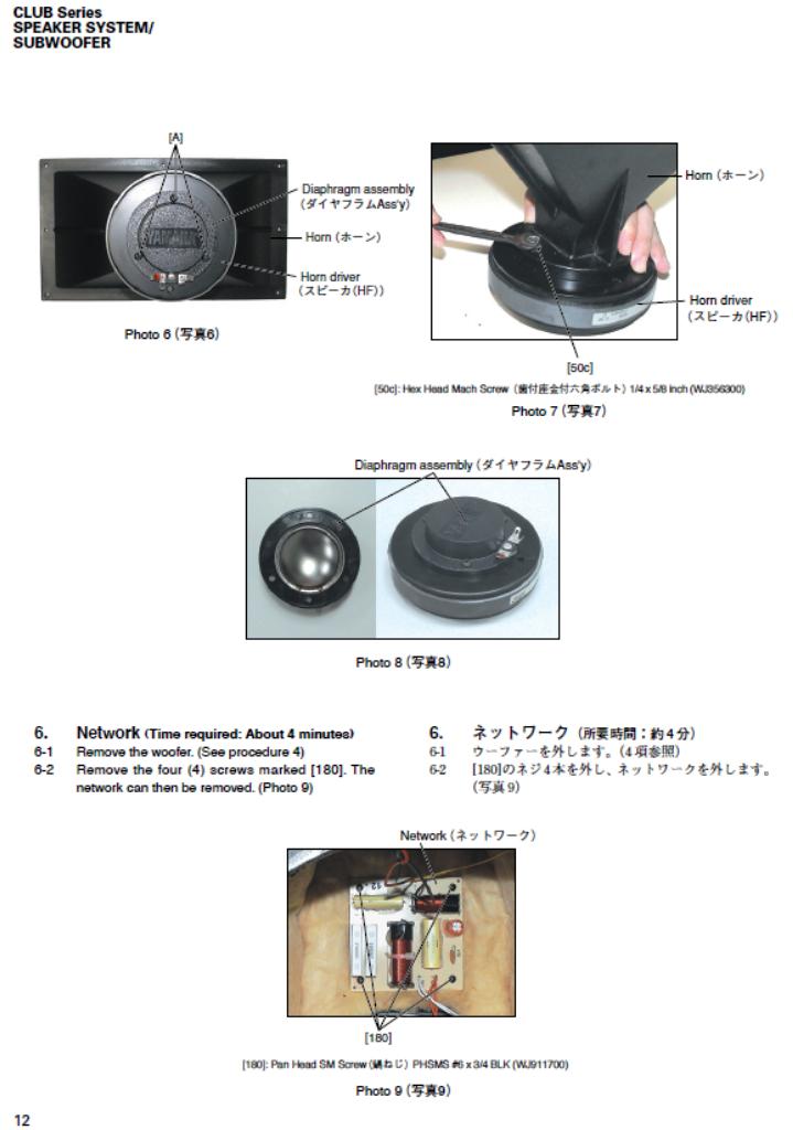

Mai multe detalii gasesti aici : viewtopic.php?f=100&t=12225 , manualul de service complet . Data viitoare foloseste functia cautare a forumului !
Suciu Sorin scrie:
sunt ok difuzoarele suna bine ..un singur condensator a fost puscat intr-o boxa dar nu am avut sa-l schimb ..e pus paralel pe difuzorul de medii-joas 100micro/100 V..daca cineva stie care e treaba cu el sa-mi spuna..multumesc
Vezi ca undeva este o eroare , nu exista niciun condesator de 100micro / 100V in boxele Yamaha SV115 !
Poate ca mai mult ca sigur este vorba de C1 cu valoarea de 15micro / 100 V , verifica acest detaliu.......
Mult succes si auditii placute .

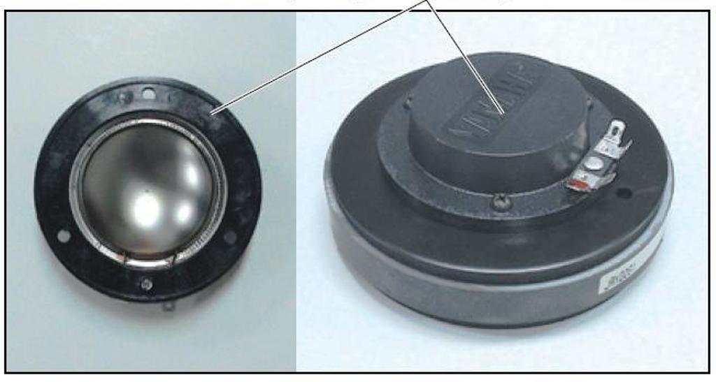

Difuzoarele de inalte ori merg , ori nu merg , in tehnica nu exista minuni......verifica aici viewtopic.php?f=100&t=12225
Daca cumva ai un contact prost , o mufa sau un cablu defect , o lipitura rece la cabluri sau filtru esti singurul care poti constata asta.......mai exista posibilitatea ca difuzorul de inalte sa fi fost rebobinat , si atunci iti recomand sa achizitionezi un recone kit cat mai repede ( membrana de rezerva originala exista ca piesa de schimb ) in asa fel incat difuzorul va fi ca nou , dar pentru asta va trebui sa fotografiezi membrana care este acum pe difuzorul de inalte ( calota ) si o poza cu filtrul pe partea cu piese si pe partea cu lipiturile ( care crezi iti creaza probleme ) pentru a ne putea pronunta care este solutia optima ......
Sper ca ai inteles la ce ma refer .
Mult succes si auditii placute !

kitul de PAD52 este compatbil cu ce ai tu acolo
trebuie doar sa verifici daca este pe 8 sau 16 ohmi ca sa-ti trimitem piesa corecta daca este cazul.
