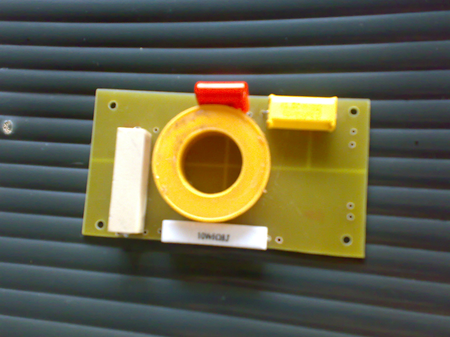

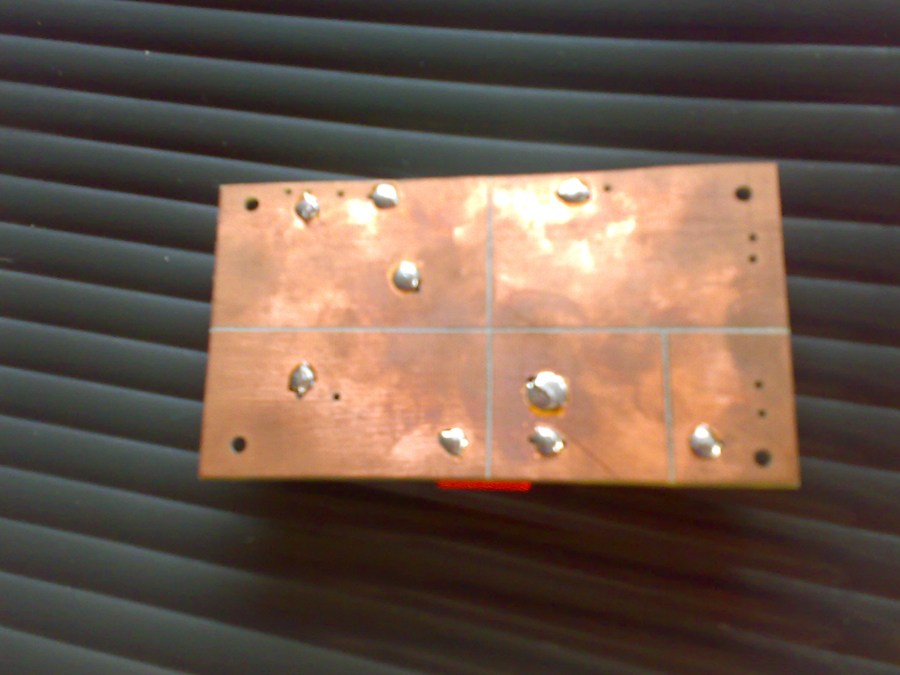

Buna mia fost destul de rusine sa scriu aici pt o astfel de problema dar totusi am si eu o mica mare problema suna foarte aiurea dar nu stiu sa leg filtrele am cumparat 2 filtre pasive nex-6k si nu stiu sa le leg, am atasat poza cu filtrul va rog explicatimi cat de babeste puteti. Multumesc Anticipat

in dreapta ai cate doua gauri pe placa pentru fiecare intrare. Acolo pe un set de gauri intri cu semnal si pe un set de gauri preiei semnal pentru woofer (wooferul este practic pe direct)
celelalte gauri care raman libere sunt conexiunile pentru inalta (trebuie sa fie conectate in paralel cu rezistenta de 6.8 ohmi)

sa zicem ca nam prea inteles daca cineva de aici a inteles si e bine voitor sa imi faca un desen (sa imi deseneze peste poza) ar fi si mai ok . si apropo care e + si care - . multumesc anticipat

Cred ca am desenat bine la ce a scris sus Mircea. Inainte de proba , asteapta o confirmare.

ok , ms mult astept o comfirmare si in data ce o primesc o sa fac proba

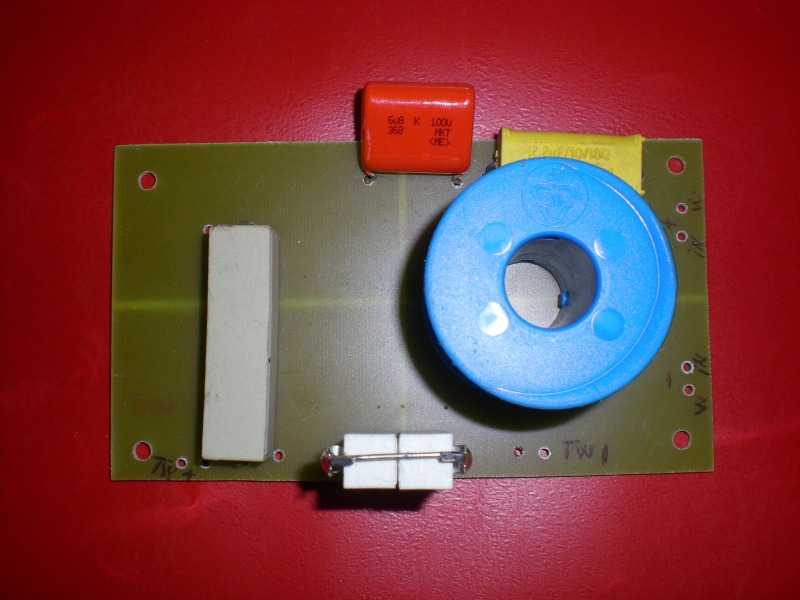

o imagine face cat 1000 de cuvinte

Am facut proba totul e perfect. Multumesc mult
