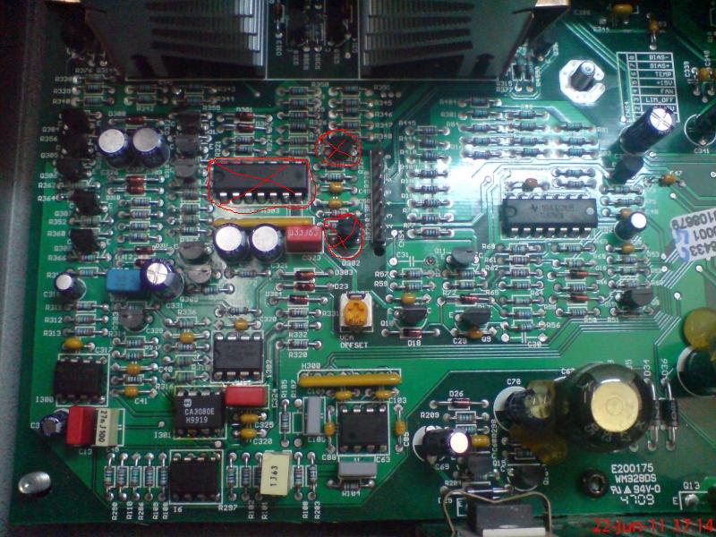

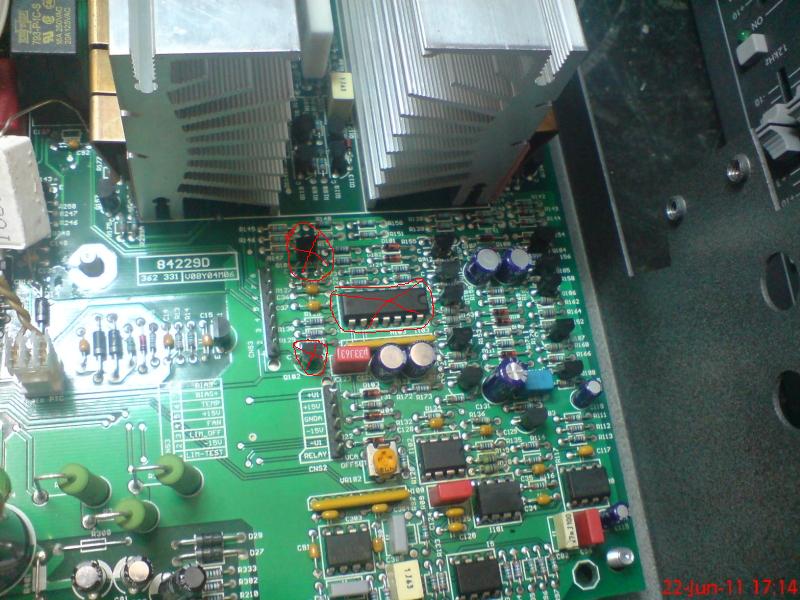

PROBLEMA REZOLVATA cu ajutorul osciloscopului meu fermecat!
Am inlocuit microcircuitele TL074, tranzistorii Q101,Q102,Q301,Q302, mai jos este notat pe foto ce am inlocuit pentru vizulalizare, poate se mai intilneste cineva cu astfe de defect.
Dupa inlocuirea componentelor sus numite mixerul functioneaza ca nou, l-am testat in sarcina cu osciloscopul pe diferite frecvente si a dat un rezultat bun 53V/4ohmi.
Multumesc tuturor pentru atentie !
DSC01617.JPG [ 111.64 KiB | Vizualizat de 3474 ori ]
DSC01616.JPG [ 98.98 KiB | Vizualizat de 3474 ori ]
