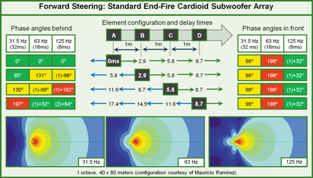

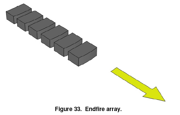

cateva imagini despre end fire array
endfire_array2.jpg.png3.png [ 77.83 KiB | Vizualizat de 5715 ori ]
end fire.jpg [ 43.91 KiB | Vizualizat de 5715 ori ]

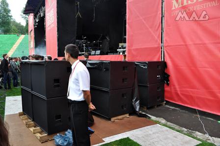

inca cateva exemple
end fire.jpg1.jpg1.jpg [ 28.88 KiB | Vizualizat de 5706 ori ]
end fire.jpg 2.jpg2.jpg [ 23.38 KiB | Vizualizat de 5706 ori ]
end fire.jpg 4.png [ 119.8 KiB | Vizualizat de 5706 ori ]

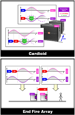

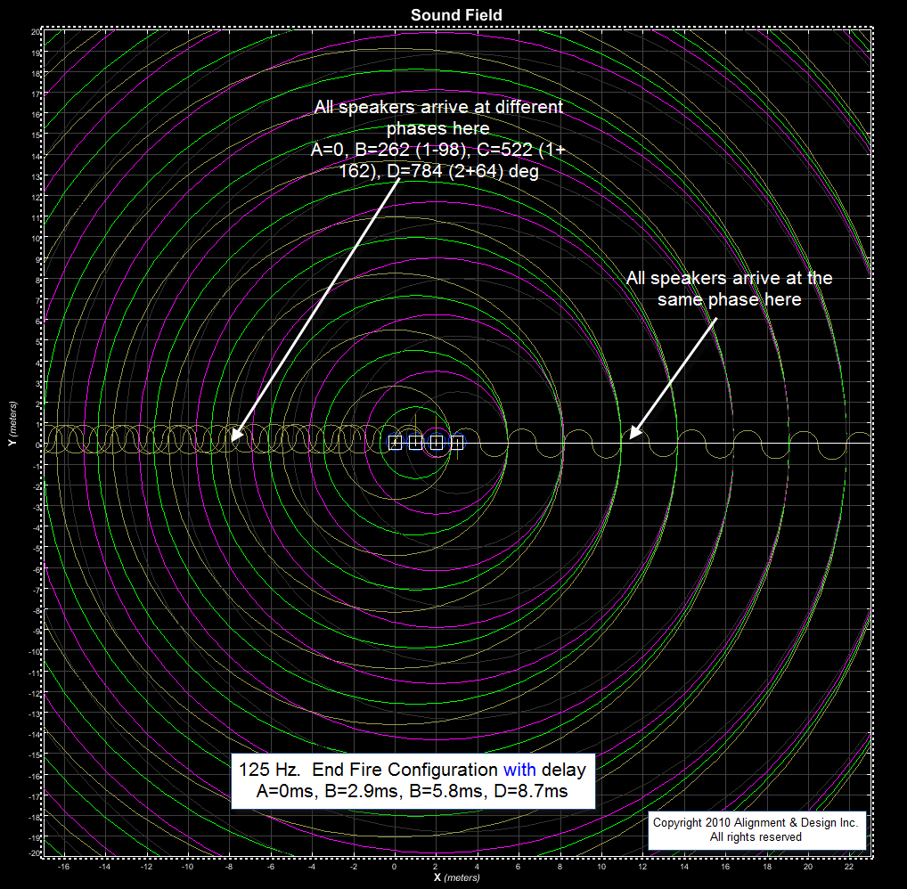

si un grafic
endfire_array3.png3.png [ 46.37 KiB | Vizualizat de 5700 ori ]

o intrebare ar fi: daca am compara rezultatul obtinut cu rezultatul utilizarii unui stack de 4 hornuri,care ar fi mai performant ca spl,,acum ma refer la o comparatie tot de 4-6 sau 8 bass reflex ,probabil bass reflexul ar sta mai bine la extensie in jos si la group delay, si la raspunsul de faza,cred ca la directivitate ar fi cam la fel,si clar ca end fire array-ul ar necesita procesare si amplificare mai multa decat hornurile

am facut experimente cu asa ceva in trecut.
Ambele solutii au avantaje si dezavantaje.
In principiu eficienta maxima o vei avea in cazul unui stack suficient de mare de hornuri. Un astfel de cluster va avea inclusiv comportament de tip cardioid in conditiile corecte.
La end fire array totu' merge perfect pana cand schimbi frecventa si apar interferentele distructive intre subwoofere. In practica, solutia poate fi adoptata doar pe o banda foarte ingusta si la frecventa foarte joasa.
Un exemplu ar fi un End fire Array asamblat la Prolight & Sound cu 6 basi de 2x21" care lucrau doar intre 30 si 60 de Hz pentru a limita problemele legate de interfrentele distructive.
