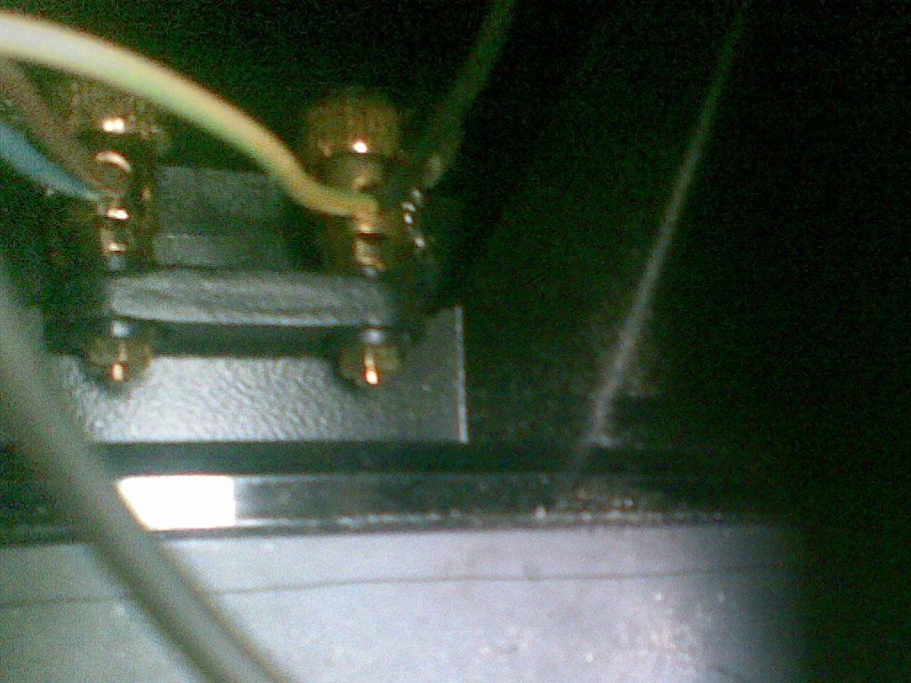

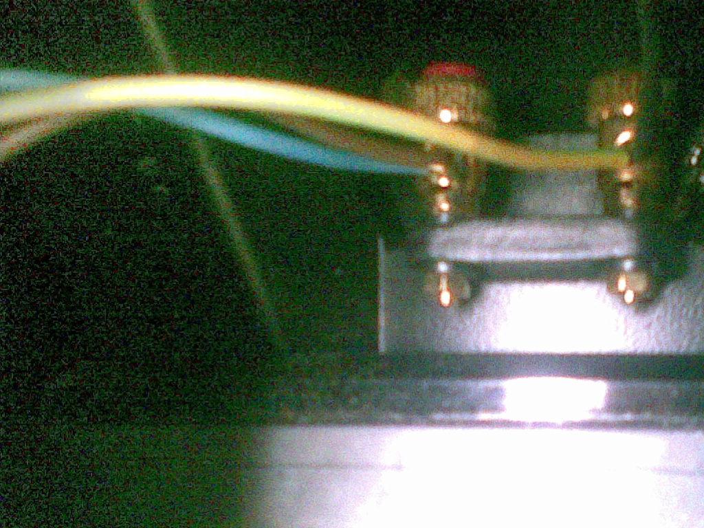

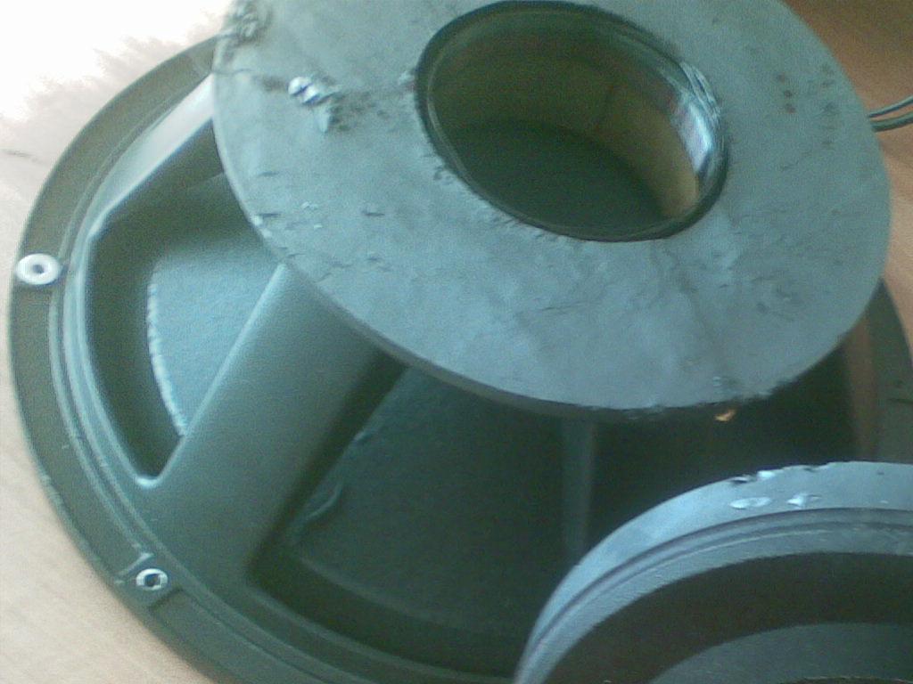

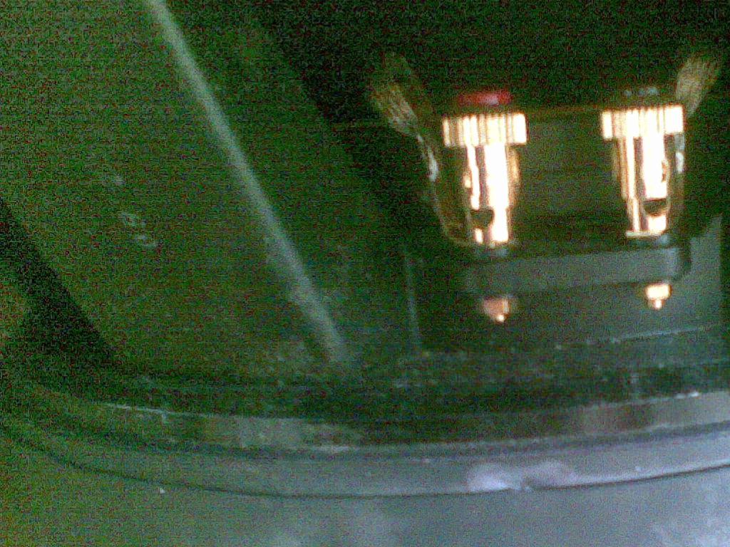

asa acum atasez pozele cu sd-urile crapate unu e praf celelalte inca mai merg dar sincer dau in ele cu frica mai mult de 800 rms nu vad
Comentariu fişier: sd-3
21102010(001).jpg [ 89.04 KiB | Vizualizat de 5941 ori ]
19102010(003).jpg [ 170.92 KiB | Vizualizat de 5941 ori ]
Comentariu fişier: sd-2
08112010(001).jpg [ 119.51 KiB | Vizualizat de 5941 ori ]
Comentariu fişier: sd-1
08112010.jpg [ 162.73 KiB | Vizualizat de 5941 ori ]

Poti te rog sa imi spui daca SD3 este ars ? Nu se vede foarte clar.
 Subiectul mesajului: Re: SD18EL
MesajScris: Lun Feb 21, 2011 2:37 pm
Membru din: Dum Feb 20, 2011 5:16 pm
Mesaje: 6
nu e ars
bobina e inegrita din cauza ca am dat sunet in el si a durat umpic pana sa imi dau seama ca nu merge eram cu 4 1850
MesajScris: Lun Feb 21, 2011 3:41 pm
Mesaje: 6
am uitat sa mentionez ica eu am dat in el si magnetu era deplasat deci bobina blocata de aia sa inegrit nu e arsa o sa pun aparatu pe ea si sa fac poza sa vedeti
