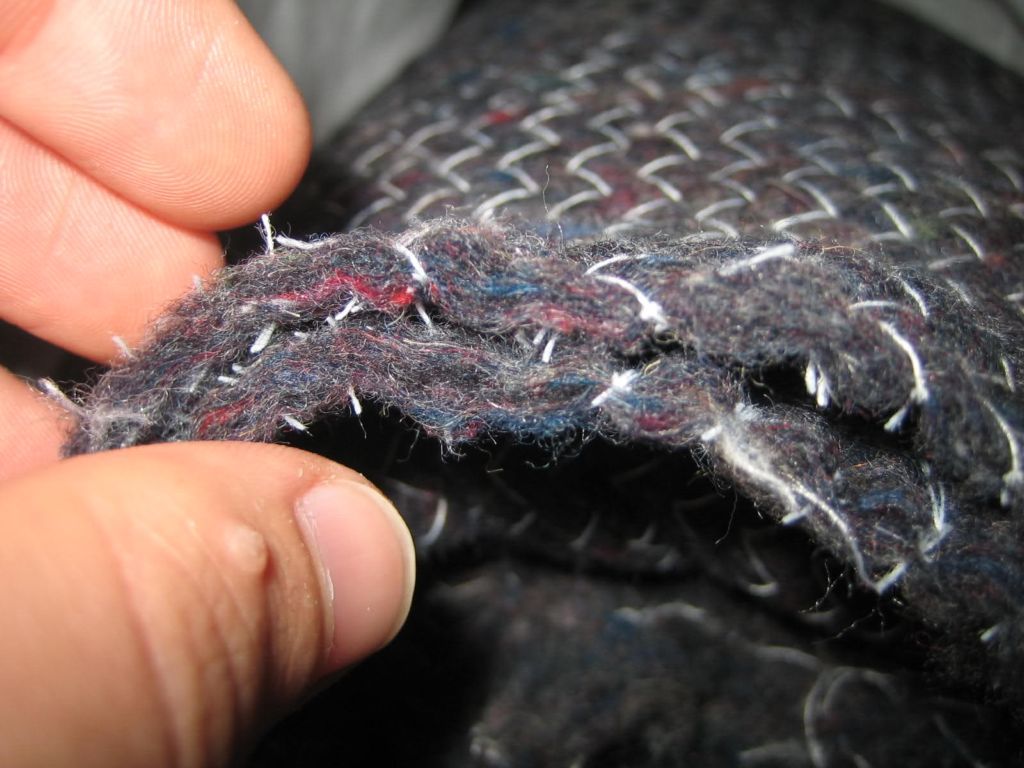

am gasit ceva la baumax ,cred ca este de vreo 5 mm grosime.ma gandeam sa o lipesc pe peretii incintei
vatelina 1.jpg [ 106.6 KiB | Vizualizat de 3378 ori ]
Ultima oară modificat de Adam Alexandru pe Joi Mar 10, 2011 7:15 pm, modificat 1 dată în total.

este buna cea din imagine?cam asa arata cea de la baumax(14,8 lei mp)

in imagine nu e vatelina, este altceva (imi scapa acum denumirea)
va trebui sa o fixezi de pereti ca sa nu intre cumva in ansamblul mobil in timpul functionarii

deci cea din imagine este buna sau nu?

nu. este prea deasa si nu ere efect. vatelina e la fel de rara ca si ''vata din punga'' ,doar ca nu se imprastie.
Este foarte buna.

am mai vazut incinte in care se punea material din acesta. Pasla parca se numeste, nu ?

ideea e sa fie un material MOALE, absorbant care sa nu reflecte undele.
Deci, teoretic, e bun si materialul aratat de tine.

am cumparat vatelina de 3 cm si am pus in interiorul incintelor. prima data am facut comparatie intre boxe,una cu vatelina si una fara :D ,cea cu vatelina suna mult mai plin,parca se simte dinamica altfel,alte joase. multumesc mult pt sfaturi. :D
