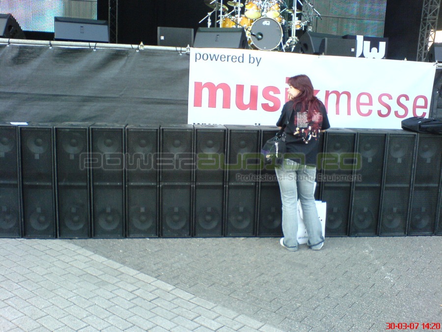

e vorba de sistemul cohedra, cred ca ai vorbit cu mine.
totul sta in suprafata radianta
100 de difuzoare de 10" tot au suprafata radianta garla :wink:
cohedra Frankfurt.jpg [ 184.15 KiB | Vizualizat de 4993 ori ]
